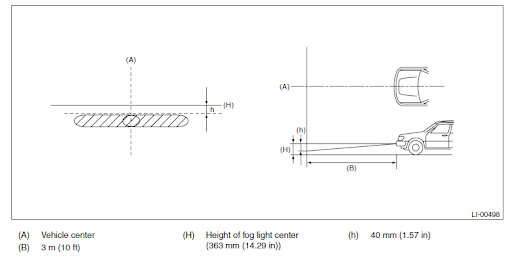

Сообщение Михалыч » Чт апр 08, 2010 18:30
Пожалуйста дайте инструкцию замена лампочки в противотуманках. Импреза как на фото.
Subaru "Impreza" 2.0R AWD (2006)
