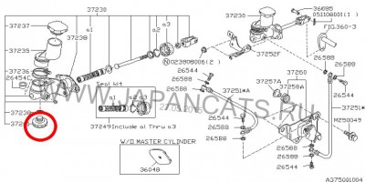

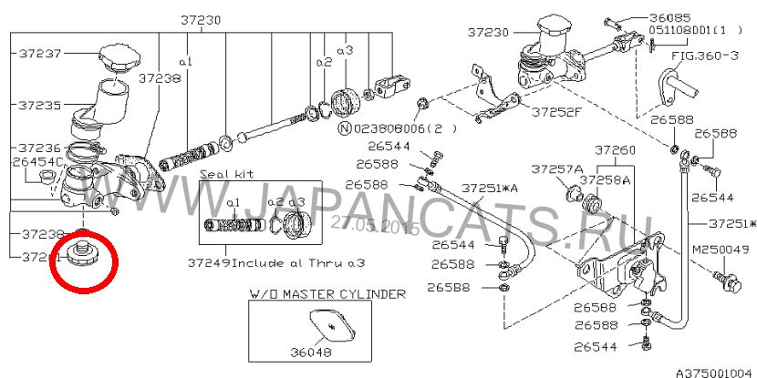

Сегодня был установлен виновник проблем. Им оказался некий DUMPER (по экзисту - заглушка) главного цилиндра сцепления( красным обведен). Сей агрегат тупо треснул по завальцовке. Виновник был разобран, изучен и заменен на гораздо более прочную и новую заглушку (изначально вроде бы предназначенную для сливного отверстия картера).
