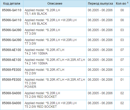

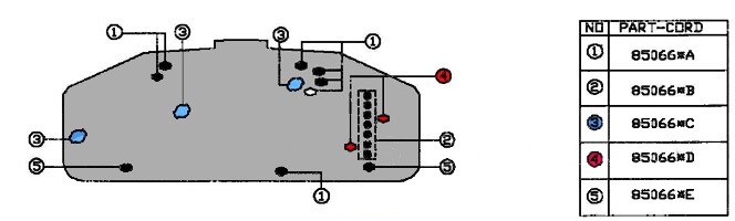

День добрый, подскажите, не как не могу найти "аналоги" лампочкам приборной панели на Subaru Impreza седан II 2.0 AWD DOHC 2005 г.
частично нашел, но так и не нашел всю полную информацию((((((
*S.20R.LH T5 1.4W BLACK - 8 шт. (черный патрон) / подсветка тахометра, спидометра и стрелок
Аналоги: Koito 1584, Nord Yada 800039
*S.20R.LH T7 3.0W - 3 шт. (синий патрон) тахометр, спидометр и стрелки
Аналоги: Koito 1590, Nord Yada ???
*S.20R.AT.LH T4.2 14V 100MA - 7 шт. (акпп)
Аналоги: ???
*S.20R.AT.LH T5 2.0W - 2 шт. (черный патрон) ???
Аналоги: ???
*S.20R.LH T5 2.0W RED SOCKET - 2 шт. (красный патрон) / температура, топливо и стрелки
Аналоги: ???
так же сопоставить какой оригинальный номер лампочки, где расположен в панели, точное количество и их аналоги?
