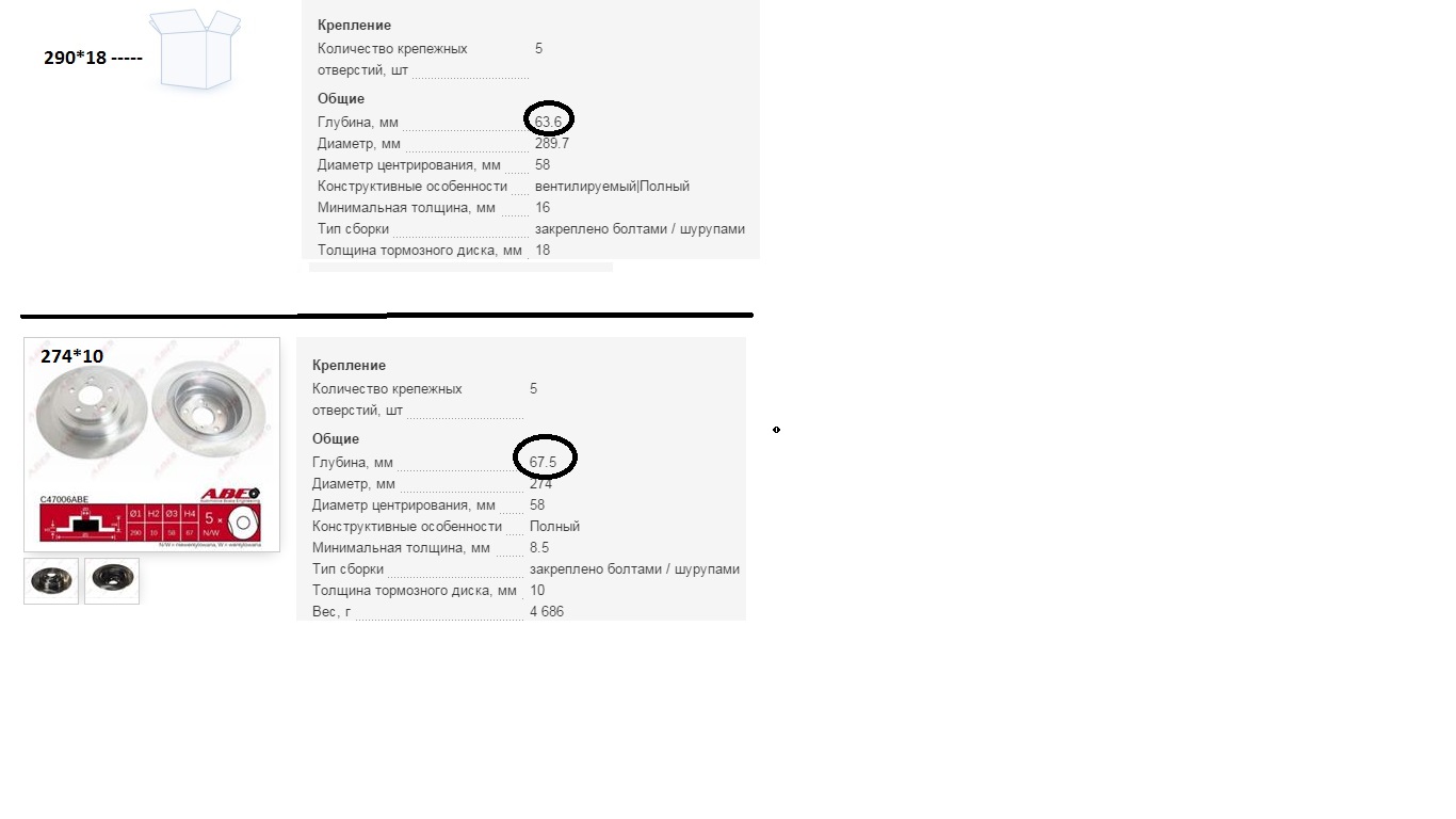

Возник вопрос - при замене задних 274*10 на 290*18 проставка 4 мм нужна?
Почему он возник:
1. торм. диск 274*10, заводские номера 26700AG000, 26700AG001 высота 67,8мм (68)
2. торм.диск 290*18 заводские номера 26700AJ010 высота 63,6 (64) мм (на 4, 2 мм меньше)
Вывод: значит колея задних авто на 4,2х2=8,4 мм меньше
Pruff
Вопрос - проставки по 4 мм нужны или нет?
Заранее спасибо)

Конечно проставка не нужна :lol: :lol: :lol:
Посчитай разницу в половине толщины тормозного диска = (18-10)/2 = 4,5мм :wink:
