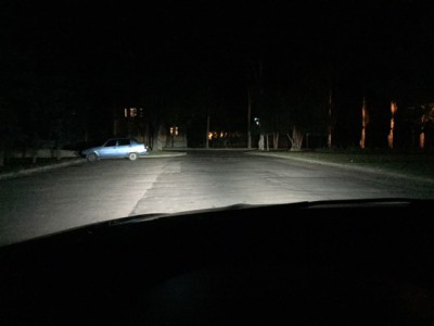

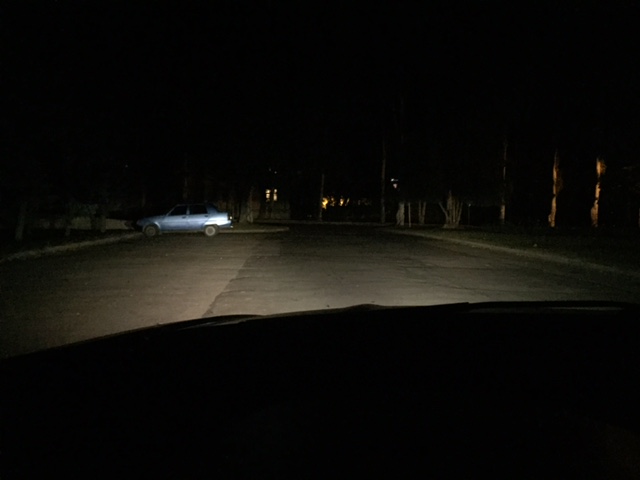

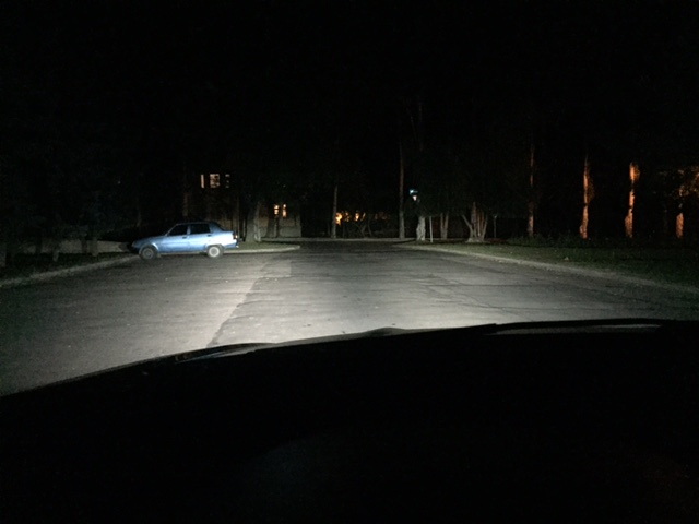

вот купил китайские лампы на 5000к
родные 4300к
но вот по середине какое то темное пятно !!
машина 2007 года ! стекла не супер прозрачные есть сколы но света совсем не было !
что скажите ?

Отрегулировать попробывать

не могу разобраться где регулировка в лево право ?

проверь еще лампочку, правильно ли стоит :D я понимаю что с одной стороны её по другому не получиться вставить, но опыт показывает что еще как можно :twisted: , даже несколько примеров у меня было :crazy:

1. Попробуй две разных лампы! Если пятно остается то регулировка.
2. Если регулировка не помогает, значит отражатель под замену.

Кстати проблема может быть из за китайских ламп... Было похожое пока не поставил нормальные...
