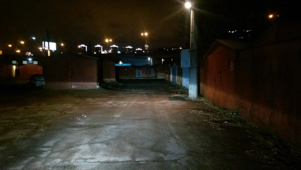

И так набросаю небольшой отчетик...
Собственно сабж... У меня в дальнем стоит ксенон(лежал без дела комплектик, когда-то поставил), когда прогреется - это шанхай, но проблема именно в "прогреется"... Ибо по трассе на так много возможностей использовать его полноценно, так как промежутки между встречкой не такие уж и большие, и каждый раз получается уходит время на нагрев.
В качестве эксперимента подвернулся комплект светодиодных ламп... продавцы конечно же нахваливают свой товар, и при продаже было сказано что он ничем не уступает ксенону...

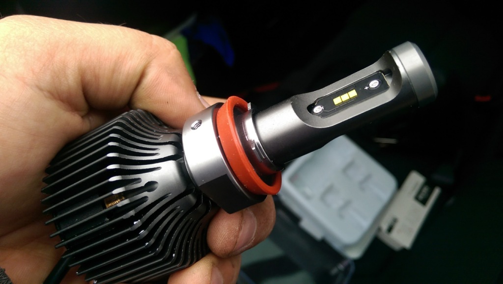

собственно вот Н11(он же НВ3) 30W - sho me g5.3
Качество исполнение хорошее, диоды такие же как в филипсах по цене в 4 раза больше. Охлаждение пассивное. Довольно гибкая настройка, цоколь получается крепиться на маленьких шестигранничках, лампочку можно двигать глубже и проворачивать.. для того чтоб выставить нужный пучек. Сфокусировать её не составляет труда.
Цветовая температура большинства головных светодиодных ламп в продаже 6000К... на мои сомнения высказаные продавцу по этому поводу мне было сказано - "у светодиодов совсем не те кельвины что у ксенона, все будет в шоколаде".. Хм :P Окей..
Все сравнительные фотки сделаны на динамометрический ключ с одинаковыми настройками.
ксенон 4300
светодиоды в дальнем 6000, в ближнем ксенон 4300

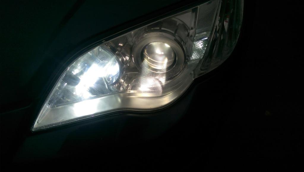

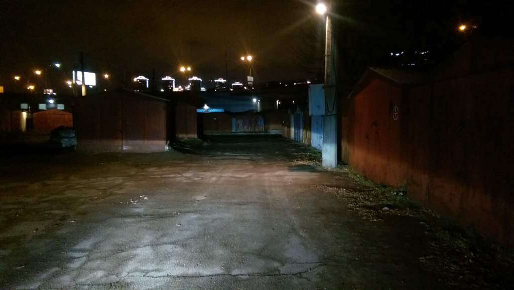

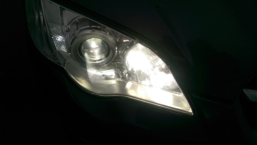

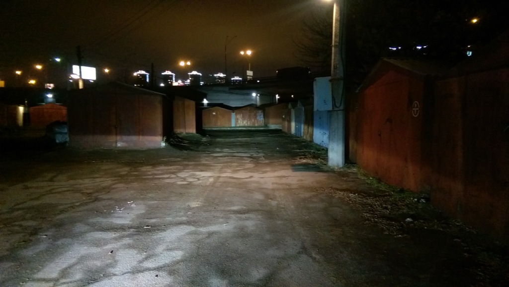

Все вроде ничего, если бы не... свет.
Свет от них какой-то конечно есть, возможно они могли бы даже потягаться с галогенкой в ближнем, но до ксенона им как до китая... Свет получается кстати довольно равномерно распределенный, "сгустков" нет.
А вот в дальнем у него конечно шансов нет. Единственное на что они сгодятся, это моргать кому-то.. ту конечно да, они в фаворе :twisted: но опять же, прогретый ксенон, будет поярче.

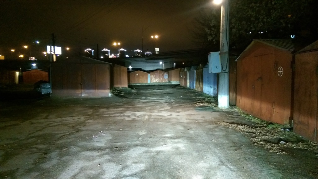

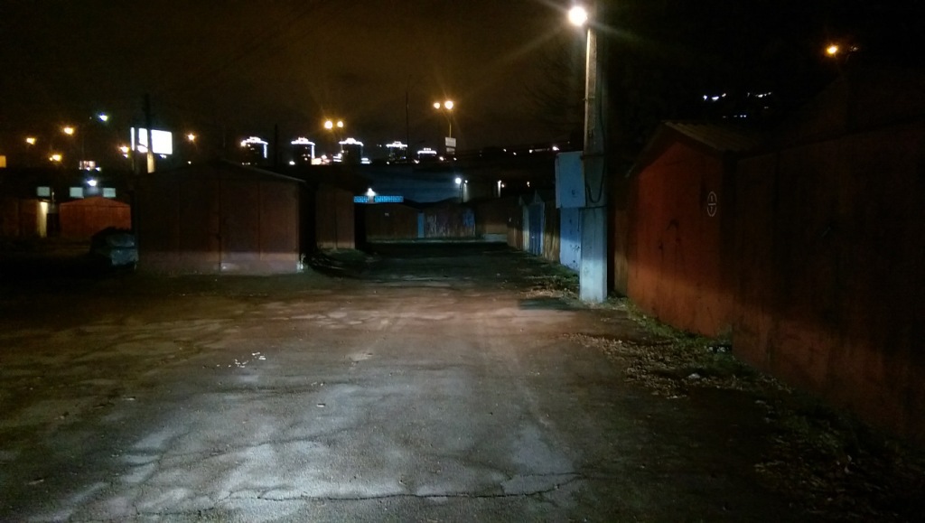

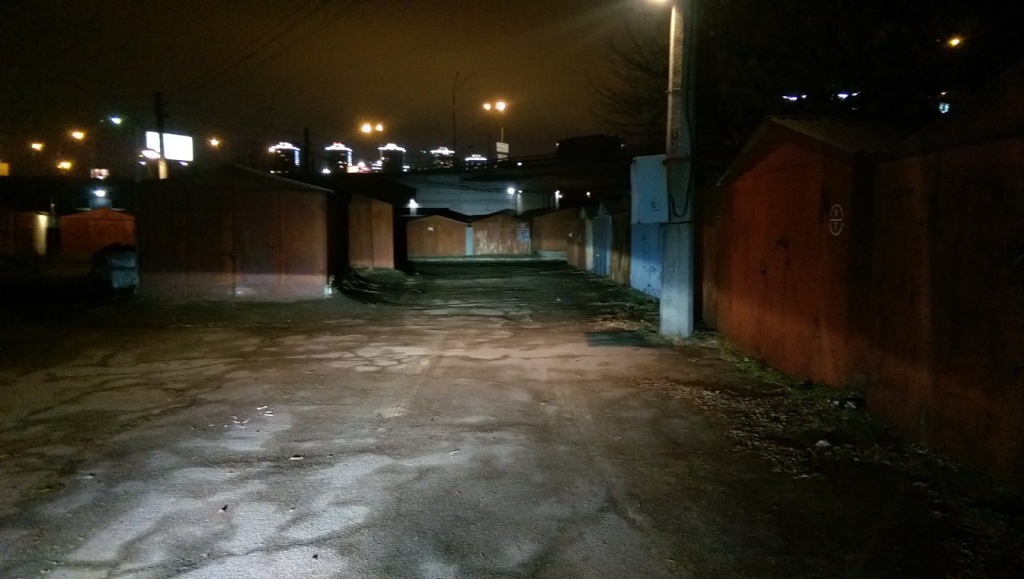

Дождался вечера, заехал в гараж чтоб в темноте сравнить...
Закрывал когда фоткал вторую фару, так что на каждом фото свет исключительно от одной фары, кроме последней...
Пучки дальнего настроены максимально собрано на дальнобойность.
Ближний + дальний светодиод(одна левая фара)
ближний + дальний ксенон(одна левая фара)

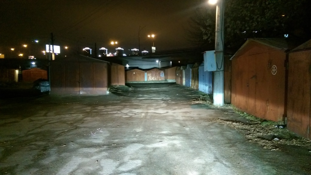

ближний и дальний 2 фары вместе, обе полностью на ксеноне, настройки камеры те же...
Вот как-то так... Завтра поеду сдавать :no:
