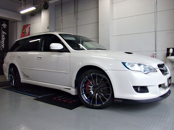

Если на легась Б13, имхо такой рисунок(с тонкими спицами) надо как минимум 18" брать, чтоб по фэншую было...
Однозначно 18)

Да как выглядят в курсе, меня больше прочночть инетерсует, спицы все таки тонкие. Advance Metal Forming - шо за технология?

Судя по описанию какой-то вид литья. Обычно диски с большим количеством спиц довольно прочные.

SuperSonic писал(а):Про такие диски кто то что-то может сказать? Это литьё вообще? wedsSport SA-15R. Закралась мысля себе такие найти
По словам моего брата который занимается ремонтом дисков (АРГОН) как раз диски с множеством мелких спиц являются менее прочными чем те у которых спиц меньше но они более крупные.

sub-zero писал(а):По словам моего брата который занимается ремонтом дисков (АРГОН) как раз диски с множеством мелких спиц являются менее прочными чем те у которых спиц меньше но они более крупные.
Правильно, но только в том случае если удар приходится в область спицы :D

alex_xel писал(а):Правильно, но только в том случае если удар приходится в область спицы
Это как? Боковой чтоли?

Та нет не боковой(про боковые в данном случае вообще речь не идет), когда происходит удар по диску, он может быть как по диску вцелом так и по внутренней или внешней части по-одельности, все зависит от ситуации. Внешняя часть, тобишь та которую мы видим, намного крепче чем внутреннея, так как она по сути одно целое со спицами. Если мы говорим про два диска с одинакового сплава, но разным рисунком, то крепкость внутренней части у них будет одинаковая, а вот внешняя(видимая) зависит от рисунка. По-сути разница между дисками с разным рисунком не будет громадной, но они по своему будут реагировать на разного рода повреждения. Тут уже просто обычная физика, если взять диск с небольшим количеством спиц, и долбануть в то место где спица, то общая геометрия не сильно пострадает так как это место усилино толстой спицей, а если лупануть между спиц?.. С диском где много спиц, соотвецтвено ситуация немного другая - у него практически нет не усилиниго места спицей, но спицы тонкие, и нужно меньше энергии удара чтоб повредить кромку... Получается как бы промежуточный вариант, между диском с малым количеством спиц...
Но это все фигня, так как при ударе когда поведет внешнюю сторону диска, внутренняя уже будет вмята конкретно...(разве что удар конкретно в внешнюю часть...)
Вот удар во внутреннию сторону
вот внешняя между спиц...
Все кто катаются на низком профиле в основном правят внутреннию часть диска.
Вообще от рисунка меньше зависит чем от сплава, но сравнивать сплавы это уже тяжело...
Если говорить про диски в общем, то как везде написано есть литые, а есть кованые - первые красивее, вторые легче и крепче...
Для гурманов есть BBS :D , BBS - и пусть весь мир подождет :lol:
З.ы. ББС известны тем что делают обод кованым а серединка литая, тоесть убивают двух зайцев
