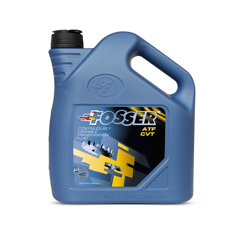

Я только неделю как купил автомобиль и как пологается решил сменить джентльменский набор (масла фильтра). Обратился в компанию МакТранс в Киеве. Мне частично сменили масло в коробке. Ушло 5 литров. За масло заплатил по 170 грн за литр. Сейчас начитался форумов и статей по этому поводу и теперь спать спокойно не смогу. Масло залили Fosser ATF CVT, в описании есть допуск Subaru Lineartronic chain CVTF/ CVTF II Кто-то сталкивался с этим маслом и с сервисом в целом? Сервис крупный и современный, занимаются только автоматическими коробками и у них много представительств и не только в Украине.
Ого... Масла такого не слышал, да и цена какая то подозрительно дешевая, да же тот же ZIK фуфлижный дороже стоит. Про станцию тоже впервые слышу.
Вот что нашел на просторах гугла про него, и допусков Субару не увидел, даже наоборот:
Рекомендации: Chrysler/Jeep NS-2/CVTF+4 MB 236.20/ A 001 989 46 03 Ford WSS-M2C 928-A/CVT23/CVT30 Honda HMMF/HCF2
Не смешивать с другими трансмиссионными маслами. Не предназначено для применения в гибридных CVT (Honda/Ford), DCT/DSG (коробках передач с двумя сцеплениями) и ступенчатых автоматических КП. TL 52 180 (G 052 180) TL 52 516 (G 052 516) BMW/Mini EZL799 MB 236.20 Toyota TC / FE Chrysler/Dodge/Jeep NS-2/CVTF+4 Ford WSS-M2C 928-A/CVT23/CVT30 Honda HMMF/HCF2 Mitsubishi CVTF-J1/SP-III/NS-II Hyundai/KIA SP-III Nissan NS-1/NS-2/NS-3 Suzuki TC/NS-2/CVT Green1/CVTF FE Subaru NS-2/CVTF/ECVT/iCVT MB A0019894603 BMW 83220429154 BMW 83220429159 Mopar CVTF+4 Honda ATF-Z1 JASO M358 Daihatsu Ammix CVT/TC GM/Saturn DEX-CVT Recommendations*: VW/Audi TL 52 180 (G 052 180), TL 52 516 (G 052 516), BMW/Mini EZL799, Chrysler/Dodge/Jeep NS-2/CVTF+4, MB-Freigabe 236.20, Ford WSS-M2C 928-A/CVT23/CVT30, Honda HMMF/HCF2, Mitsubishi CVTF-J1/SP-III, Hyundai/KIA SP-III, Nissan NS-1/NS-2, Suzuki TC/NS-2/CVT Green1, Subaru NS-2/CVTF, Toyota TC

Buba писал(а):Масло залили Fosser ATF CVT
:o
Странное масло как по мне.
Так я на сайте производителя прочитал. Вот ссылка.
https://fosser.de/ru/produkt/fosser-atf-cvt/
Рекомендации*: BMW 8322 0 429 154/ 8322 0 429 159, BMW Mini Cooper 799/ EZL799A, Chrysler/ Dodge/ Jeep NS-II, Daihatsu Ammix CVT DC/ DFC/ DFE/ TC, Ford CVT 23/ WSS-M2C928-A, GM/ Saturn DEX-CVT, Honda ATF-Z1/ HCF2/ HMMF, Hyundai/ Kia SP-III, JASO M358, Mazda JWS 3320/ GM DEX-CVT, MB 236.20/ A 001 989 46 03, Mitsubishi NS-II/ SP-III/ CVT J-1/ J4/ J4+, Mopar CVTF+4, Nissan NS-I/ NS-II/ NS-III, Subaru ECVT/ iCVT/ iCVT FG/ NS-2, Subaru Lineartronic High Torque(HAT) CVTF, Subaru Lineartronic chain CVTF/ CVTF II, Suzuki CVTF TC/ CVT Green 1/2/1V /NS-II, Toyota CVTF TC/ CVTF FE, VW G 052 180/ 052 516
