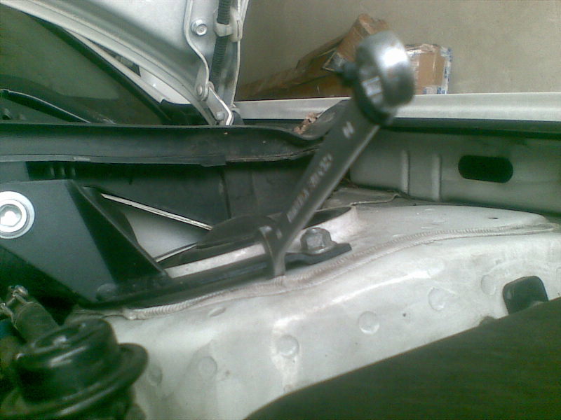

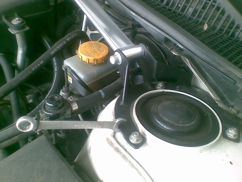

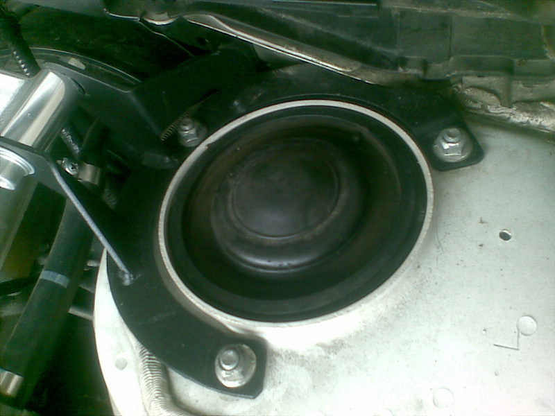

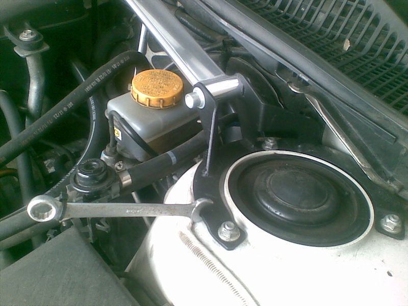

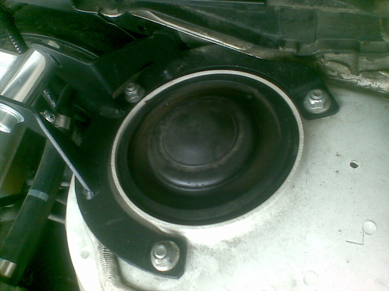

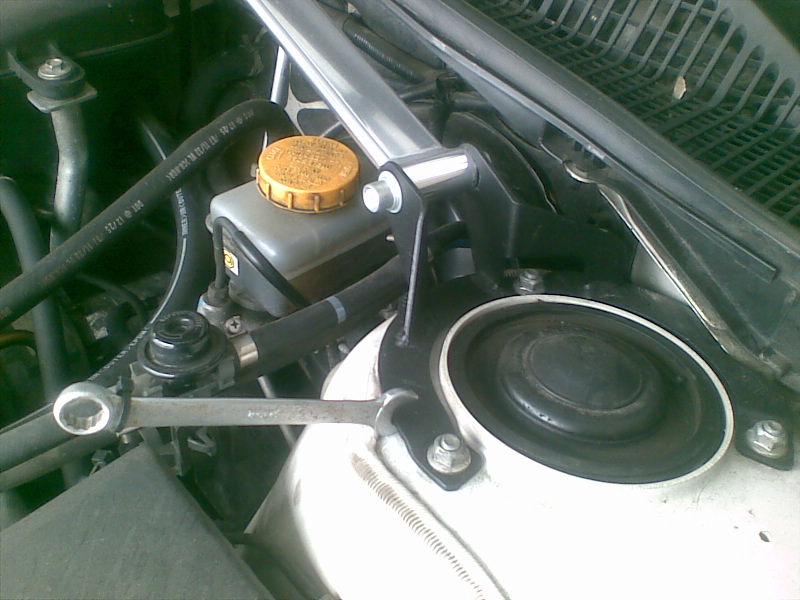

Интересно, какую функцию в передней распорке Cusko выполняет волнистый круг против плоских кругов в Kakumei?
clusha
Сообщения: 9
Зарегистрирован: Вс мар 10, 2013 06:52
Re: Распорки и стабилизаторы на аут и лесю. Вопрос.
Сообщение VIKON » Пн мар 11, 2013 09:49
clusha писал(а):Интересно, какую функцию в передней распорке Cusko выполняет волнистый круг против плоских кругов в Kakumei?
если ты про ухо крепления распорки, то там есть места, швы, герметик, где плоский не ляжет, не факт чтокакумей плоский, возможно не на ту распорку смотришь...
VIKON
Сообщения: 15759
Откуда: Kiev
Репутация: 71
Сообщение clusha » Пн мар 11, 2013 09:58
Какумей абсолютно плоский.
clusha
Сообщения: 9
Сообщение Sergey_od » Пн мар 11, 2013 11:11
clusha писал(а):Какумей абсолютно плоский.
Какумей просто забили болт на рельефность стаканов В13 - типа как то выжмется гайками и пох. А куско сделано правильно - при установке прилегает нормально.
LEGACY 2.0 GT
Sergey_od
Сообщения: 1857
Репутация: 142
Сообщение VIKON » Пн мар 11, 2013 12:39
Sergey_od ты держал её в руках, видел? Я нет, но я не верю, что она не выгнута. Я безлич альтернативных привёз, себе в том числе(смотрим влож), все имели соответствующие изгибы, не верю, что у Каумей их нет...
