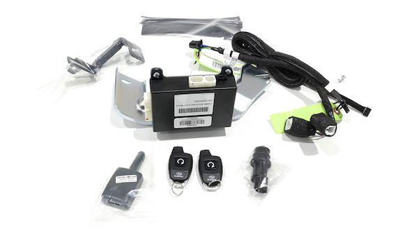

Замовив собі оригінальний віддалений запуск двигуна згідно списку додаткового обладнання на американському сайті subaru.com
PART NUMBER: H001SAL101 LONG RANGE PUSH START REMOTE ENGINE START SYSTEM LEGACY / OUTBACK
Саме цей з додатковим ключем так як працює на відстані до 100м. Існують і інші варіанти, до 40 метрів.

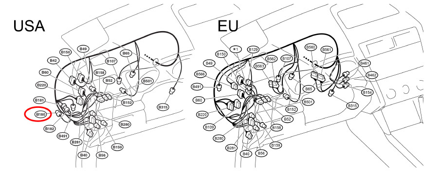

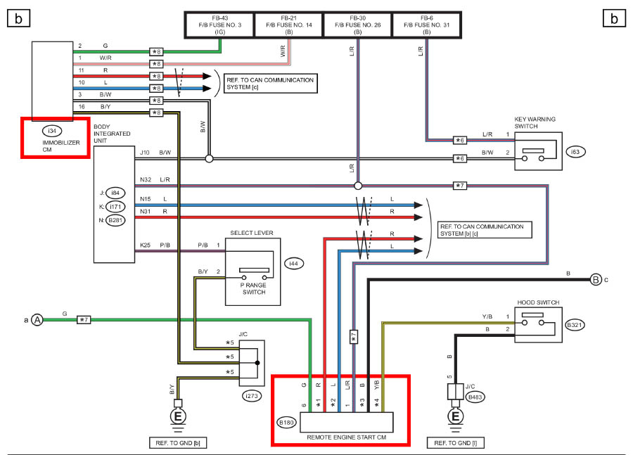

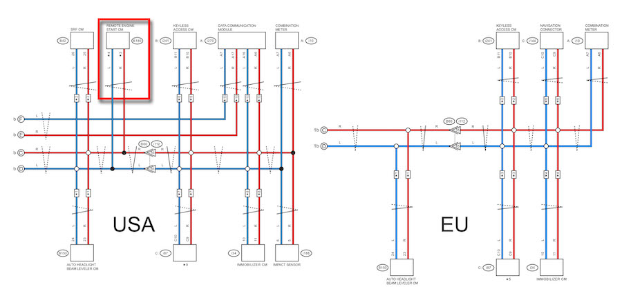

В порівняння схематика - "Bulkhead Wiring Harness" для обох варіантів USA та EU. А також чітко вказано коннектор "B180 - Remote engine start CM (with push button start)" використовується для підєднання блоку дистанційного запуску. Теж саме стосується схеми "CAN Communication System" на якій т акож відображений модуль для USA.
Також на схемі для USA відображено підключення модуля у відсутній у Європейця конектор B180. Та обведено червоним - важливий блок Іммобілайзера.

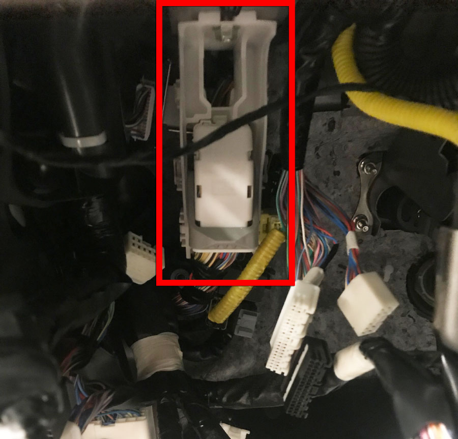

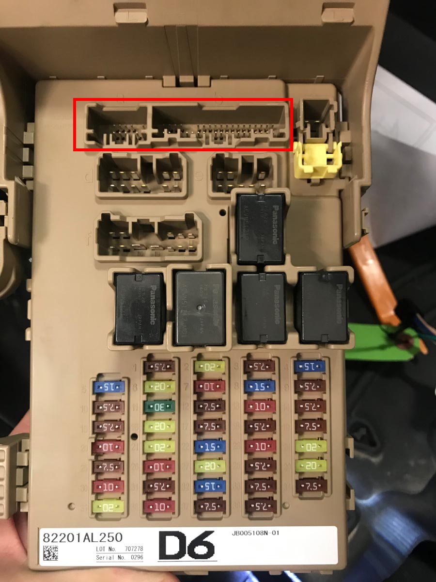

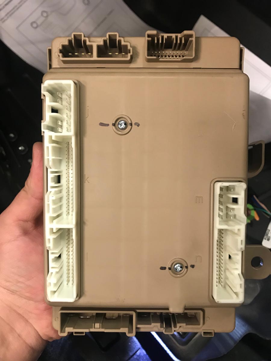

Далі саме цікавіше! Примйнявши рішення, що раз коннектори відсутні - можна ставити в проводку як для прикладу сигналізацію. Повивчаючи схему - та розібравши машину - найоптимальнішим для підєднання було визначено блок з запобіжниками "PASSENGER FUSE BOX" куди в принципі сходяться усі силові лінії, та коннектор B60 - де присутній сигнал CAN. Сам блок виглядає наступним чином. Звісно не відєднавши його не можливо добратися далі до розєму B60. На колодках a, b містяться +B, IG, GND.
Ззаду блок місти ть ще 8 коннекторів які необхідно відєднати.
За ним буде красуватися B60
Nazarevych

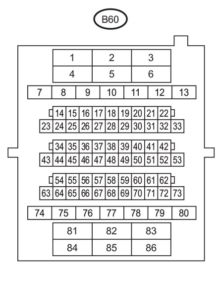

Підєднання CAN L / CAN R сигналів можливе у 55 / 65 колодки. При чому зображення на схемі відповідає погляду на розєм спереді - дзеркальне.

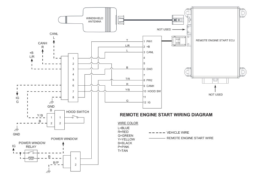

Схема підключення блоку
Насправді все дуже примітивно. Фото підєднань не робилося. Все було вирішено підключати по тимчасовій схемі так як не відомо було чи він зможе прописатися.

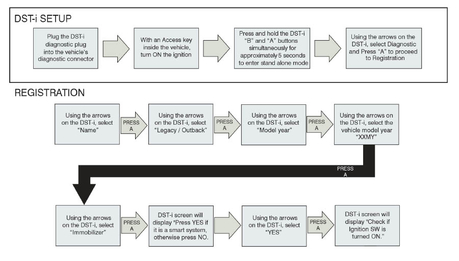

І тут повне фіаско! Використовуючи оригінальне ПО для Subaru вхід в меню Immobilizer - не доступний взагалі! Код помилки - цей блок відсутній в машині!
Для порівняння був використаний інший программатор Launch 4xx - з якго також не можливо зайти в налаштування імобілайзера.
Все стало не зрозумілим, та дещо закономірним.

ПС. На руках залишився абсолютно новий модуль віддаленого запуску H001SAL101 LONG RANGE PUSH START REMOTE ENGINE START SYSTEM LEGACY / OUTBACK
Який 100% стане на американця - яких тут катається чимало.
Ціна купленого на AMAZON - складає 320$ https://www.amazon.com/gp/product/B07F9671QF/ref=ppx_yo_dt_b_asin_title_o06__o00_s00?ie=UTF8&psc=1
