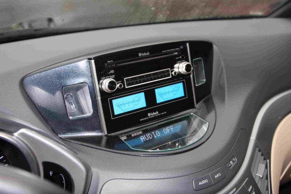

Вот нашел эту фотку http://www.hifinews.ru/image/pics/las_3_9015.jpg
Из того что я знаю: там нет места. Тут нужно снимать торпедо и смотреть более пристально, возможно и получится.
Я думаю, с экраном самая удачная идея, а корпус на место штатного CD. Если получится будет самое то.
Главное, отчет потом сделайте.

Сообщение Maksym » Пн фев 04, 2013 07:05
Спасибо за ссылку, выглядит как то не так как по мне,или показалось или она выпирает вперед ? Ну в любом случае будем что то думать, и поставим, это точно, вопрос только как и куда !
