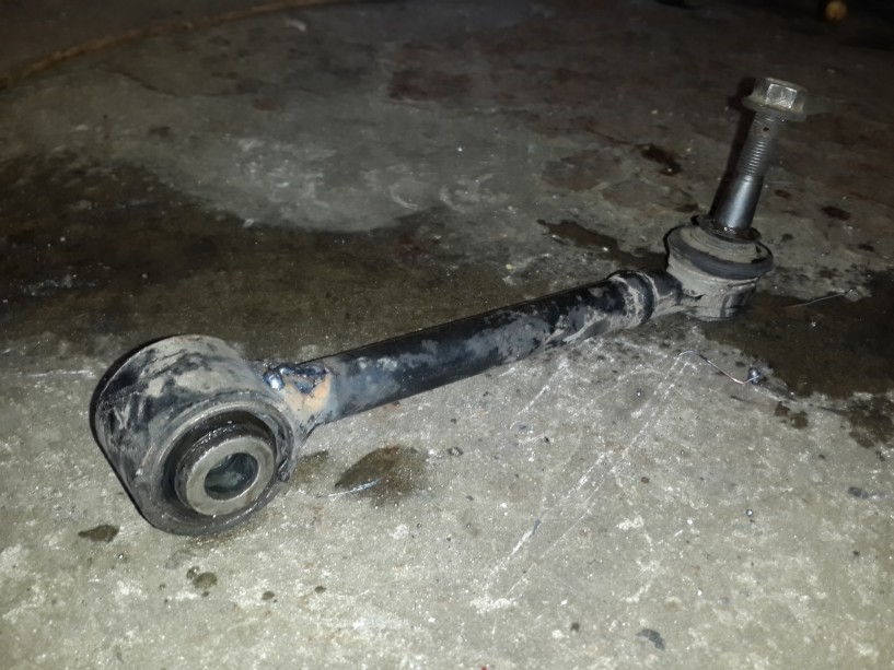

У меня трибека 3,6 2008г. 126000км Значит едем мы с семьёй по трассе, 100км/ч и тут внезапно как засвистит резина, машину начинает тупо кидать из стороны в стороны, "обосрались" все. Спасибо всем системам безопасности, что стоят у нас, выровняли машину, не дали перевернуться, выбегаю - и вижу заднее левое колесо набок лежит, ну всё думаю, жопа, отвалилось, чё делать, повезло что выезд из села был и забитое СТО было неподалёку, привожу мастера, домкрат, снимаем колесо и видим тупо лопнутый развальный рычаг (рейку) фото ниже, капец, ну сняли, полуавтоматом заварили они мне, сказали что будет держать лучше нового, и самый прикол в том, что это трубка полая, не сплошная, капец, и трещена уже давно была, видна была ржавщина по трещене, вот такие вот дела. приехал в город и первым делом на сто, снимаем правый рычаг, тоже самое :shock: еле еле видно эту трещену, сняли заварили. новый 850грн с сайлентблоком. Вообщем обратите внимание все на эту мелочь, которая может привести к аварии реальной, а еслиб 150 пхнули и встречки, капец :shock:

может у кого завалялись данные рычаги новые - готов купить :)

Все просто. Данный рычаг меняли по отзыв ной компании, он действительно полый внутри. Меняли на цельно металический. К сожалению поменяли не все, а только те кто знал. Акция по бесплатной заемене была в 2011 году, я так и не смог поменять, тогда только купил машину. Сейчас заказать те что полностью из метала а не полые нереально. Поэтому все и ездят до вот такого вот случая. Не дай бог

Департамент сервиса дистрибьюторской компании «Субару Украина», согласно требованиям департамента проверки качества компании-производителя Fuji Heavy Industries, отзывает внедорожники Subaru Tribeca для замены передних поперечных растяжек заднего подрамника в связи с их возможной поломкой. Производитель осуществляет кампанию по всему миру, в число стран участвующих в компании также попадает Украина.

Ура, обратился в субару Днепр, отослал им фото рычага и вин код, позвонили и сказали приезжать :) всё поменяют бесплатно :) через неделю поеду

рычаги поменяли, развал сделали, всё бесплатно :)
