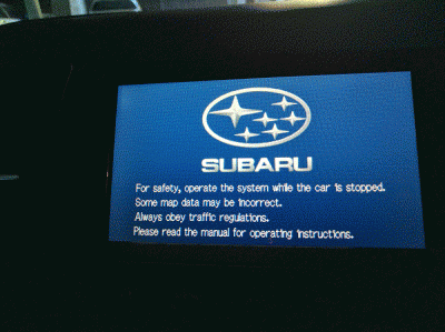

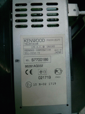

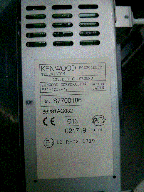

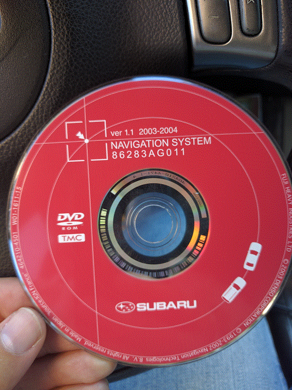

Нужна помощь, уважаемые Субароводы! Я из Киева, у меня Outback 2004г. Суть проблемы: ЖК монитор Kenwood живет своей жизнью - иногда работает, иногда нет. При старте двигателя предлагает обновиться.. Проблемы начались после разряда аккумулятора. Официалы оказались неспособны что-либо сделать, только разворотили панель. И предложили за 120 тыс.грн. привезти новый монитор из Японии. :facepalm:

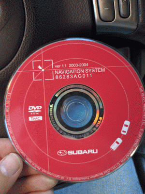

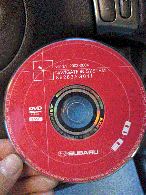

На Радиорынке кулибины разбирали, пропаяли контакты, но не помогло. Предложили попробовать перезагрузить с новым диском - более поздней версии (у меня - ver.1.1 2003-2004), может настройки сбились...
GPS в принципе в Украине и так не работал, но данные по расходу топлива, температура, аккумулятор - приятно смотрелись на экране.
Кто-то сталкивался с подобной проблемой?
Или может у кого-то есть диск более поздней версии?
Заранее благодарю

По описанию проблемы не совсем понятно что вышло со строя: монитор или блок навигации.
Если монитор то при чем тут диск навигации.
Монитор показывает данные по расходу и сервису, взятые с CAN шины и от навигации не зависит.
Блок навигации показывает все то что вызывается кнопками Menu и Nav, при этом монитор просто транслирует изображение с блока навигации.

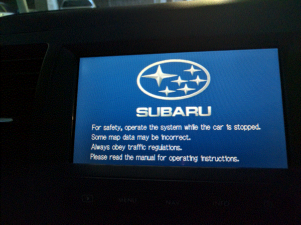

Та картинка что в самом низу это стандартное предупреждение.

После предупреждения, которое на нижней картинке, монитор просто выключается. Иногда в процессе движения монитор сам по себе включается. Умельцы с Радиорынка предположили, что устарела или слетела прошивка - отсюда идея попробовать загрузиться с более нового диска. GPS, естественно, тоже не работает (но я им и не пользовался, т.к. карт Украины там нет). Мне бы вывести показания на монитор... Просто с диска возможно обновится система?.. или причина в другом?

Диск чисто для работы с навигацией, установкой нового диска ты сможешь увидеть карты Украины, подробности в этой теме viewtopic.php?f=11&t=28023
Прошивка монитора находится в микросхеме на одной их плат, перепрошивка возможна только выпайкой микросхемы, вот тут показано какая микросхема https://www.drive2.ru/l/3898076/
В Киеве есть умельцы, которые могут прошить в нее прошивку, но что то мне кажется вряд ли в этом проблема, скорее всего где то контакт отходит.

Да я и сам подозреваю, что навигация тут не причем.. Я даже отключал провод (типа антенного) от дисковода с навигацией.. Но проблему это не решало.
Когда на темном мониторе появляется картинка с 3-го фото, временно пропадает звук.
