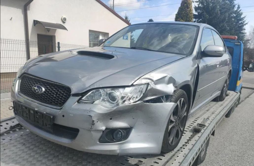

Слава Україні! Підкажіть будь-ласка є така ситуація, хочу купити авто Subaru legacy iv 2009року дизель2.0 128к пробігу в досить непоганому стані, але є одне але машина попала в аварію і в неї трохи задерлось крило, вмятина на бампері і трохи повело капот, фара не розбилась, тобто незначні пошкодження але воно чомусь не заводиться, власник авто сказав що їхав і провтикав, після цього її на евакуаторі поставили на стоянку, чому авто не заводиться він не знає. Подушки не стріляли. Колеса рівні. У чому може бути проблема, та чи варто брати таке авто, та як можна вирішити проблему з запаленням авто? Розумію що причин може бути багато, але хотілось би почути думку субарістів... Можливо є якісь блокування в дтп чи щось схоже...

Нет там никакой блокировки при дтп .

дизель сам по собі брати не варто, imho

Gendalf228 писал(а): Розумію що причин може бути багато
С большой вероятностью есть ошибки по мотору - сканер рулит , ошибки в студию , или их отсутствие .
Сегодня будет осмотр машины, правда скорее всего без электрика, я не возле нее, смогу что то сказать после сервиса скорее всего, но я намерен брать, там появился ажиотаж на покупку... фото после ДТП, цена 1400$
