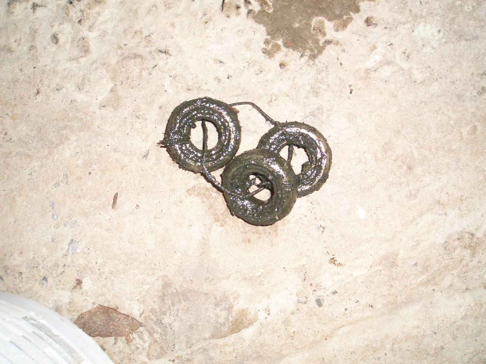

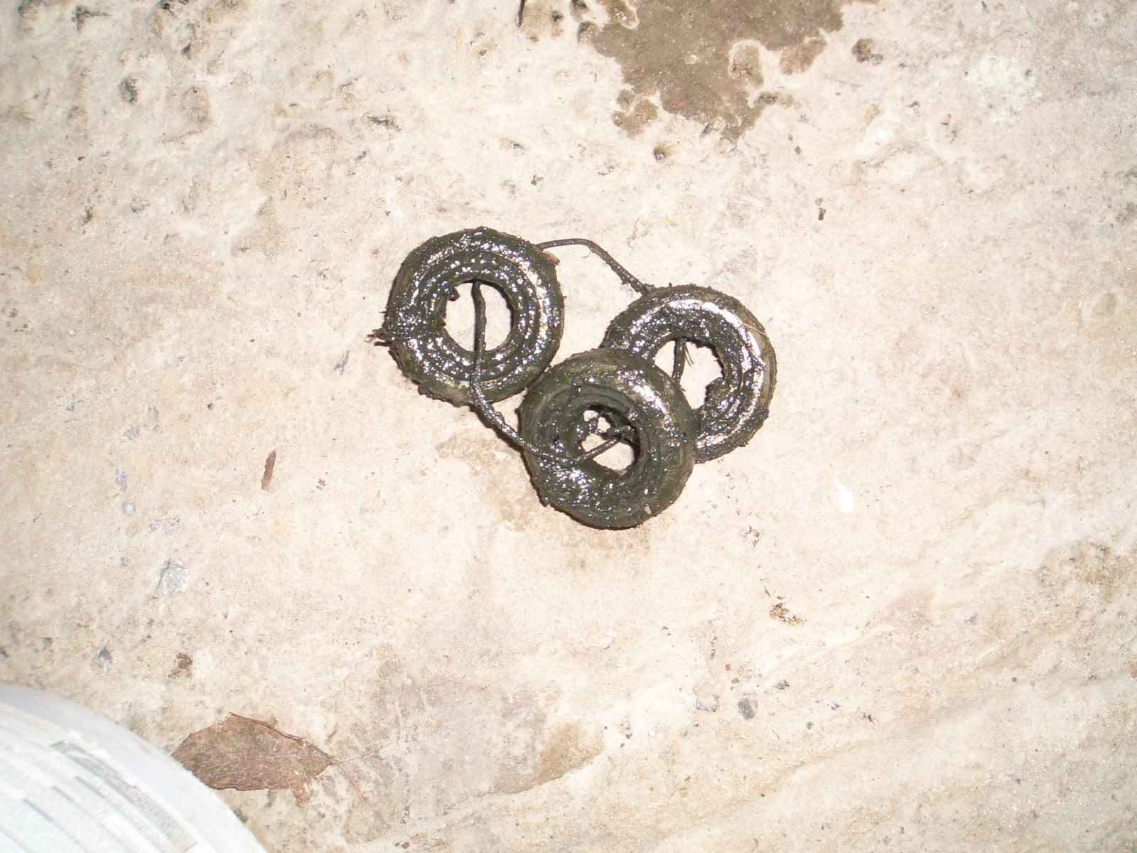

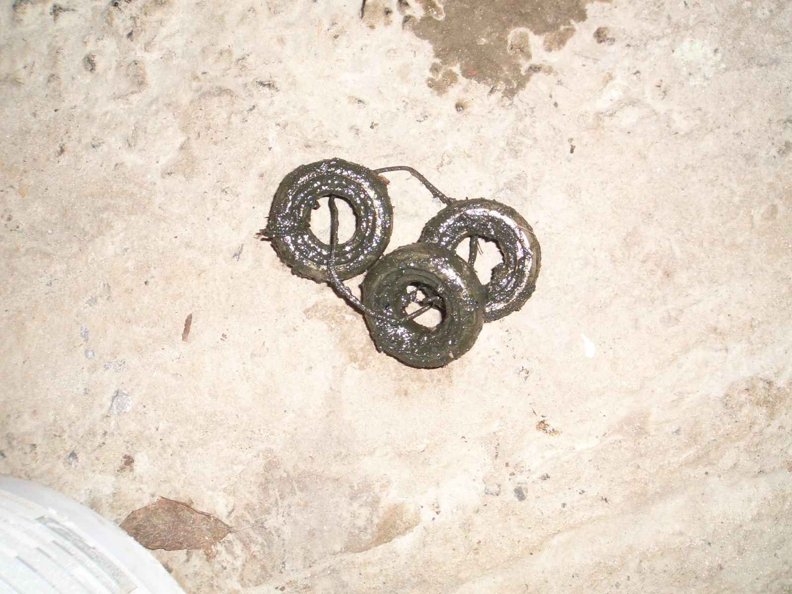

Сообщение Canton » Сб ноя 21, 2015 15:57
А вот такой вот вопросик
На месте ДТП нашлись вот такие деталюшки (фото). Насколько я понимаю,это из разобравшегося внутреннего ШРУСа. Их должно быть 4? В наличии 3.
Где о еще одну найти можно будет? Дабы весь шрус не покупать.
