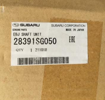

Привет всем поклонникам и тонким ценителям Субару! Вопрос - застрекотал ШРУС передний наружный, купить оригинал можно, но учитывая место в котором мы живём, слишком много переменных в уравнении под названием будущее :D :D :D Покупать б/у в 2/3 а то и 3/4 цены оригинала, не зная сколько ему годиков и как далеко он за это время успел пробежать, совсем не хочется :P А теперь сам вопрос: кто-нибудь ставил не оригинал, как называется и как впечатления, ощущения, послевкусие? С нетерпением жду добрых ответов и ценных советов. Спасибо заранее :uaflag3:

Бывали случаи установки не оригинальных гранат - геморно , долго , иногда только из под кувалды заходят по шлицам .
Пыльники от оригинальных могут не подходить при дальнейшем ремонте .
Себе не ставил бы .
Годный вариант для перекупов .

У меня оба внешних передних стоят Metelli. Правда проехался на них не так много (один 6-7т отходил уже, второй 1,5т), да и на вывороте не газую в пол. Пока живут. Не хрустят.

Я бы и рискнул, хотя бы посмотреть. Нет нигде. В лучшем случае китайский GSP или ещё что-то более сомнительное (на мой взгляд) Тайвань и Польша. А почём были Метелли, если не секрет? Просто понять порядок цифр :D Может остались контакты продавца?

Шота 1600грн за коробочку. Metelli 15-1839
Родной 28393AG011.

В общем зассал я покупать всякий шлак и купил оригинал, правда за 11500. Ну а фанатам подлинного, оригинальный номер наружного с палкой

Мені це теж загрожує. Бо то, що я замінив, через деякий час, при вивороті, почало тук-тук-тук. Тільки один раз я це чув, але знаю вже звідки. Також буду міняти з палкою, але трішки пізніше, коли тачку зберуть, та я повернуся додому. :uaflag1:

Поставил HDK FU032 две недели назад. Полёт нормальный.
