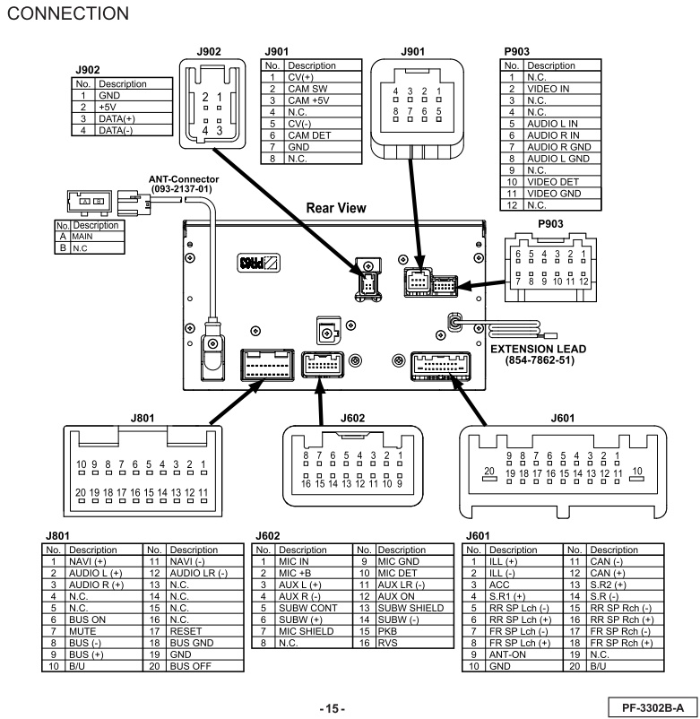

У меня стоит Alpine Pandora и поверьте родной разъем не подходит. надо брать переходник, родной разъем антенны не подходит - тоже нужен переходник. Управление на руле решается установкой адаптера квалифицированным электриком.

Закончилось всё тем что взял Clarion pf-3304b-a. Нашёл распиновку, на нём есть USB. Теперь нада придумать, куда его вывести... Или вместо AUX или на полке под ним. В нём есть и вход под камеру заднего вида.

Стало болт в болт. только USB в бардачёк вынес а не туда, где в оригинале должен быть.
