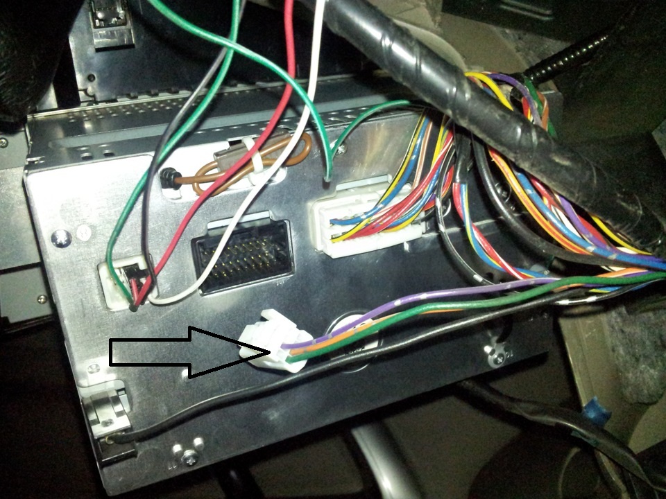

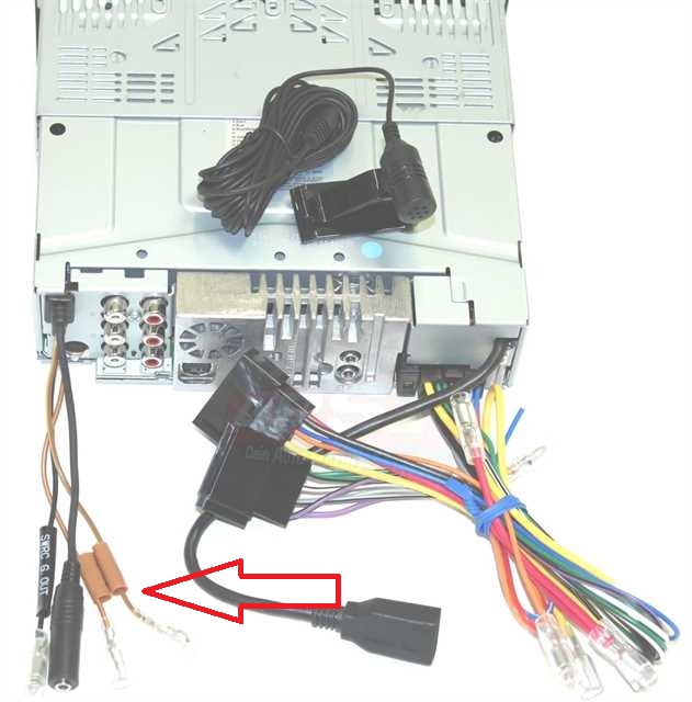

Уважаемые форумчане, доброго времени суток!
Помогите советом:
есть магнитола alpine 178 cо встроенным адаптивным интерфейсом для кнопок управления аудио на руле.
С руля на родную магнитолу идут 3 провода, как на фото(фиолетовый, коричневый и зеленый). А с alpine выходит три провода (два коричневых (adaptive steering remote control.IN 1 и adaptive steering remote control.IN 2)и черный (adaptive steering remote G.GROUND)).
В инструкции Alpine написано как их программировать, а о том, как эти провода между собой дружить ни слова(
Буду благодарен за любую помощь.

Сообщение anton.kochubei » Вс мар 23, 2014 22:21
Ребята,
чтобы подключить Alpine со встроенным интерфейсом кнопок на руле -нужно соединить:
фиолетовый(сигнальный) с кнопок руля)с adaptive steering remote control.IN(коричневый) и оранжевый(масса) с кнопок руля) с черным (adaptive steering remote G.GROUND) и запрограммировать все кнопки по инструкции:
http://www.alpine-europe.com/fileadmin/ ... 8BT_EN.pdf
страница 29.
Будут вопросы - обращайтесь.
