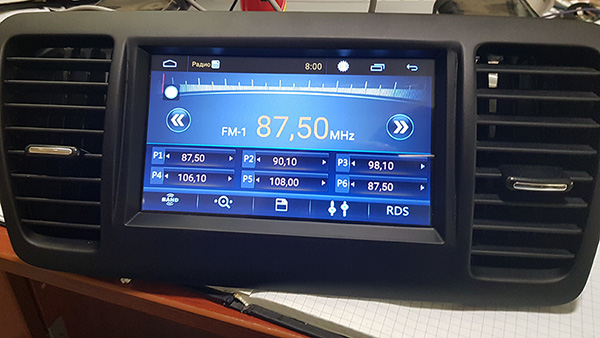

Сегодня доделал на мой взгляд самый удачный проект.
В итоге получаем:
- 7 дюймовый полноценный планшет
- USB
- GPS навигация
- WiFi/Bluetooth
- AUX выход, вход
- Радио
- Вход для камеры заднего вида
- Выстроенный адаптер рулевого управления
- Возможность изготовить встроенный усилитель для полноценной автономной работы
На днях выложу видео работы в автомобиле

Budget? :D
На мой взгляд лучше было бы запилить такой планшетик вместо штатного ГУ. Он мог бы и больше быть) А перчаточный ящищек всегда пригодится )

Сообщение Alex_13 » Пн ноя 20, 2017 10:51
alck
зачет
какой планшет там внутри?
Outman
по личному опыту навигация лучше читается на уровне печаточного ящика.. нежели на уровне магнитолы (имхо)

Сообщение alck » Пн ноя 20, 2017 19:31
Alex_13
Планшет собрал сам...)
Купил отдельно экран, главную плату, блютус и gps плату.
Влил первый попавшийся 5 андроид и......
Конструктор получился, но работает идеально

Сообщение leon_cupra » Пн ноя 20, 2017 20:08
а расход и прочее он сможет показывать, как показывает штатный?
leon_cupra
Сообщения: 22
Зарегистрирован: Пн окт 07, 2013 18:23
Re: Полноценный андроид в Легаси
Сообщение alck » Пн ноя 20, 2017 20:32
leon_cupra писал(а):а расход и прочее он сможет показывать, как показывает штатный?
Купите obd адаптер, все сможет

Сообщение Rost.GL » Чт ноя 23, 2017 12:16
Привіт.
Ти згадав про керування з керма. А як це реалізовував?
Бо це важливо. На ходу користуватись тачем незручно, власного досвіду знаю. В мене уже багато років їздить в машині комп'ютер, тільки не андроїд, а PC, бо він, все таки, забезпечує найвищу якість звуковідтворення навіть як транспорт. Хоча з точки зору єдиної системи напевно програє андроїду. Але до компа прикрутити кнопки можна без сильних проблем. За винятком, якщо це робити через кан-шину, як, наприклад, робив собі Халін, там довелось паяти інтерфейс і писати програмку.
А як прикрутити кнопки до Андроїда? Є готові рішення?

Сообщение alck » Чт ноя 23, 2017 18:59
Rost.GL писал(а):Привіт.
Добрый вечер.
Если у вас обычный планшет на андроиде, самое простое решение будет докупить инфракрасный приемник подключив его через OTG кабель.
Купить универсальный адаптер рулевого управления.
Подключить его к кнопкам автомобиля. Выполнить ручное обучение
Выход адаптера подключить на IR диод, который направить на IR приемник, в планшете.
И все заработает....

Сообщение Tofeg » Пт ноя 24, 2017 10:19
Здравствуйте!
Если можно детальнее опишите свое творение, спецификации, схемы. Во сколько все встало?
У меня на форе тоже стоит планшет (цельный ;), думаю как прикрутить кнопки к рулю, решение с ИК не очень подходит...
