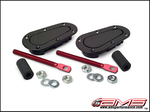

парни, а насоветуйте хорошие замки капота и где их в киеве смогут толково врезать?
а то после недавнего выезда на бориспольскую что-то мне не спокойно за капот)))

Сообщение Бассбин » Пт мар 30, 2018 23:59
aerocatch

Сообщение Oleg B » Вс апр 01, 2018 00:30
Shylight писал(а):парни, а насоветуйте хорошие замки капота и где их в киеве смогут толково врезать?
Я себе ставил когда-то замки капота электро-механические (запитаны сначала были от иммобилайзера Pandect с акселерометром, но у него один недостаток - при движении по соображениям безопасности замки капота должны быть открыты, а мне для трека нужно было наоборот, поэтому переключил их на кнопку центрального замка в салоне). Проблем с капотом никогда не замечал, даже когда на ехал 266 км/ч , хотя хапальник был большой и многие друзья на таких же Фориках говорили, что турбокапот "гуляет" на большой (для них) скорости (у Форей капот алюминиевый).
Я не хотел сверлить капот (Форик же не "гінка", а семейный универсал :D ), тем более, что многие (даже брендовые) замки капота ржавеют, а это - не наш вариант.
Вот тут на фото сверху справа/слева видны площадки, где приклёпаны уши замков капота:
Бюджетный вариант вижу такой:
на капот приклепать на площадке (как на фото выше) болт под внутренний шестигранник шляпкой вниз (allen bolt). Под него в пустотелом телевизоре просверлить 2 отверстия. Принцип работы: в статике болты шляпками ныряют в отверстия (например шляпка на 0.5 мм ниже металла телевизора), при перекосе кузова или выгибании капота шляпки болтов цепляются за полость внутри телевизора.

OlegB спасибо за идею! Я так подумал, что не очень хочу резать сам капот: у меня ведь не ракинг вариант, а скромная городская машина ... :oops:
