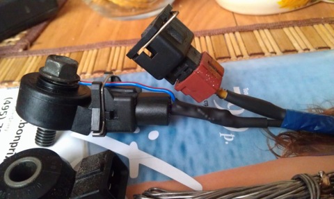

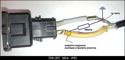

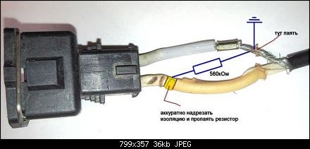

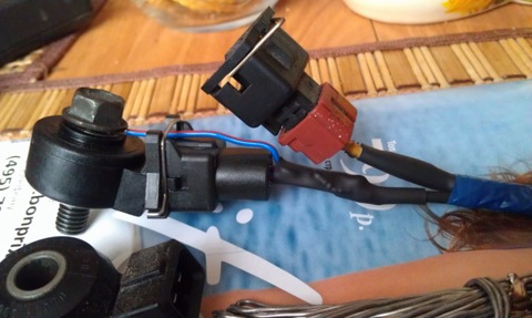

Сообщение BEREZ » Чт сен 26, 2013 17:27
доработки: Переделка не большая, копеечная…
Итого, покупаем:
1. ДД ВАЗ 40гр
2. Разъем на ДД 10гр
3. Резистор 560 кОм 50коп
Что примечательно, разъем на субару ДД и на ВАЗ ДД, идентичны, но есть небольшой нюанс…
ДД Субару фишка на два контакта, но провод всего один, сигнальный, масса у него на болту крепления…
ДД ВАЗ масса через фишку (задействованы два провода, сигнал и масса)
Чтобы все это чудо заработало, надо между сигнальным и массовым проводом впаять резистор на 560кОм, (Оригинальный ДД имеет именно такое), провод массы прикрутить к мотору, ну и сигнальный, соответственно впаять в родную проводку…
Так как я не любитель портить штатную проводку и отрезать фишки, сделал дополнительное ответвление от оригинального разъема, как итог, все можно всегда вернуть на место))))
Массу зацепил сразу на болт крепления ДД. Все четко!

Сообщение BEREZ » Пт сен 27, 2013 08:38
Детище не моё из инета!!!

Сообщение Olegof » Вт окт 08, 2013 10:25
Сделал когда то аналогичное - работает по сей день... :crazy: . Единственный минус этой самоделки - не будет вылазить чек в случае поломки этого же ДД, из за резистора. Понять, что накрылся ДД не сложно, так как симптомы говорят сами за себя... :beer:

Сообщение legacy94 » Сб окт 19, 2013 10:39
Ошибка то исчезла... а он точно работает теперь? Как я понимаю, датчик на основе пьезоэлемента. То есть ЭБУ должен реагировать не на сопротивление а на ЭДС датчика (поправьте если не прав). Поставив резистор параллельно датчику сигнал становится слабее...
