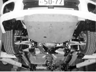

Сообщение Demon » Вт июл 27, 2010 14:43
так покажите мне пожалуйста хоть одну прорезь о которой вы говорите на этой защите CUSCO.
Картинка взята от сюда
http://www.podmoskvu.ru/index.php?productID=99086
А на счет "ходом" так он (ход) по лужам у каждого свой. :roll: И если "ты, он, она, они и т.д." в луже убрался по своей собственной несдержанности и идиотизме, то винить в этом надо не защиту картера, а то, что сам переоценил свои способности и умение.

Сообщение AlexKey » Вт июл 27, 2010 15:00
Миха, жувачка продается в ларьке и супермаркетах! :roll:
Вентилятор направляет поток воздуха в одном направлении, в направлении продольном оси вращения вентилятора!
С чем соглашусь, что для жарких стран бывает ставят воздуховоды, направляющие потоки воздуха после радиатора в отверстия сделанные в капоте.
Что же до потоков направленных вниз, то во-первых, никто потоки вниз там не направляет, ибо нафиг надо удерживать нагретый воздух под мотором ?! Во-вторых, если уж говорить про "противодавление", так там внизу не замкнутое пространство, чтоб создался избыток давления, а на границе, где защита заканчивается возникает разряжение, потому как под защитой воздух на скорости просто таки *башит, с таки избыточным давлением... другими словами, воздух из пространства над защитой даже подсасывается немного и никакого противодавления нет!
Для облегчения понимания - когда ты высовываешься в окно на скорости 200 ты носом фиг вдохнешь нормально, зато вот выдохнешь без проблем :wink: так что ни о каком "противодавлении" речи быть не может ))
Следующий аргумент против: плоская ровная защита создаёт избыточное давление, увеличивая тем самым подъемную силу, т.е. работает по принципу крыла.
Давайте теперь на счет этого поспорим :D

Сообщение AlexKey » Вт июл 27, 2010 15:18
Andr3y писал(а):Кстати, мне кто-то ответит на вопрос, почему в заводских условиях не делают такие лыжи?
Враки.
Делают!
И еще как делают
Есть те кто делает из нормального легкого материала, в ралли например дюралевые защиты, или вообще из композитных материалов, а чудо умельцы делают из стали, она довольно прочна, но она дешевле!!! и тяжелее!!! так вот чтоб уменьшить вес защиты и делают прорези в листе, который суко вдвоем тяжело поднимать, а дюральку можно в одиночку одной рукой держать!
Бывают ТЕХНОЛОГИЧЕСКИЕ отверстия, например маслосливное, а не для водопроникновения.
Если втулить в лужу на скорости, то зальет всё что только можно, в том числе раскаленный выхлопной коллектор, который может тупо лопнуть от таких раскладов... так же заливаются ВВ провода (в Субарах), зато сложно залить генератор, и наоборот в отношении иных производителей, до свечных колодцов не добраться, зато генератор расположен внизу.
Давайте, ребята, сверлите побольше дырок, а лучше вообще защиту выкиньте, чтоб в луже не уплыть никуда ))
С Уважением, Алексей.

Сообщение pyh » Вт июл 27, 2010 15:38
аналогично написал и я
И предельно глупо считать, что отверстия делают для уменьшения веса
это просто смешно
стандартная стальная защита коих полные склады у практически всех сервисов, это сталь 1-1,5мм, защита сделана обычным прессом из заготовки, сразу с рубаными отверстиями
её при желании можно пробить отврёткой
так что там облегчают если она и так пущинка?

Сообщение AlexKey » Вт июл 27, 2010 15:53
1,5 мм стальная защита, разьве что от комаров защитит ))
На рынке полно защит в 2,5мм
Удельный вес стали 7,8 г / 1 куб.см, а дюралюминия - 2,8
т.е. дюраль почти в 3 (ТРИ) раза легче!
Вместо 15-16кг (ничего себе стальная пушинка), она весит 5, при одинаковой толщине листа в 2мм.
Мне просто не совсем ясно, ты хочешь сказать, что отверстия в листе это специально, чтоб туда водичка заходила при проезде лужи ?!?!?!
