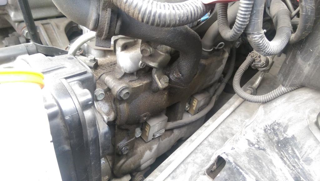

Буквально за зиму, осенью всё было сухо... :cry: Помогите советами как и что менять. Итак. Заглушка в блоке, с правой стороны (если смотреть на двигатель). Отколупывается заглушка и меняется сальник? Дальше. Вал рулевой рейки. Заказал рем. к-т 34128-AC040. Что попутно можно заменить, если она уже снимается (работает нормально). Последнее. Трубки гидроусилителя, наверное обе ибо всё в масле %) . Их меняют или можно переопресовывать? :beer: [url][URL=http://vfl.ru/fotos/52a7e88e7776793.html]Изображение[/url]ИзображениеИзображение[/url] :uaflag4:

Больше похоже на течь масла из двигла , жыжа в ГУРе уходит ?

Систематически проверяю и сегодня смотрел - уровень в норме! ПС. Это я вам сегодня звонил по поводу компресиии :roll: ,клапана отрегулировали, сказали, что все клапаны были недожаты по величине зазоров... Понимаю, что компрессию в одном горшке не поднимет, но хуже от процедуры не станет. Надо померить копрессию повторно, ради спортивного интереса. :D

по поводу шлангов - меньше месяца назад отвёз в мастерскую по ремонту рукавов высокого давления, там переопрессовали с заменой шлангов (родными остались только металлические части). пока полёт нормальный

"Мастер" начал снимать заглушку, что бы поменять сальник - взял и пробил его... Оказался он резиновый! Как говорит он... %) Подскажите пожалуйста номерок заглушки.

Если заглушка,что на первой фото,то вроде 807045040

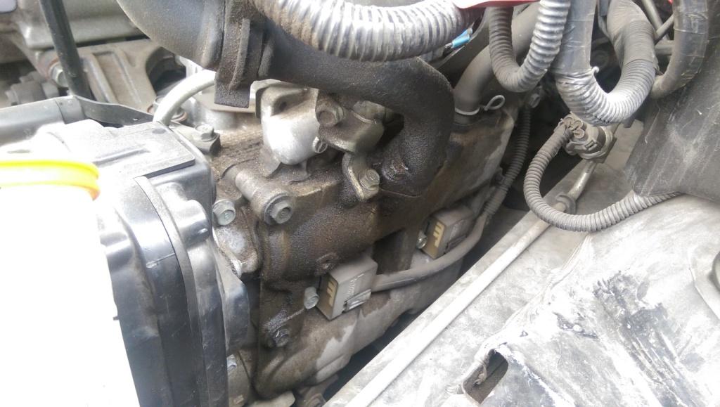

Снимал акум, обнаружил засраное пятно такое впечатление что срет с прокладки маслозаливной горловины... помыл все, понаблюдаю... Ктонить наблюдал такое?

Там колечко стоит

Та не вопрос, я просто пытаюсь понять оно оттуда срет или нет...

Оттуда. Я помимо нового колечка, ещё слегка герметиком прошёлся по площадке, что бы наверняка...
