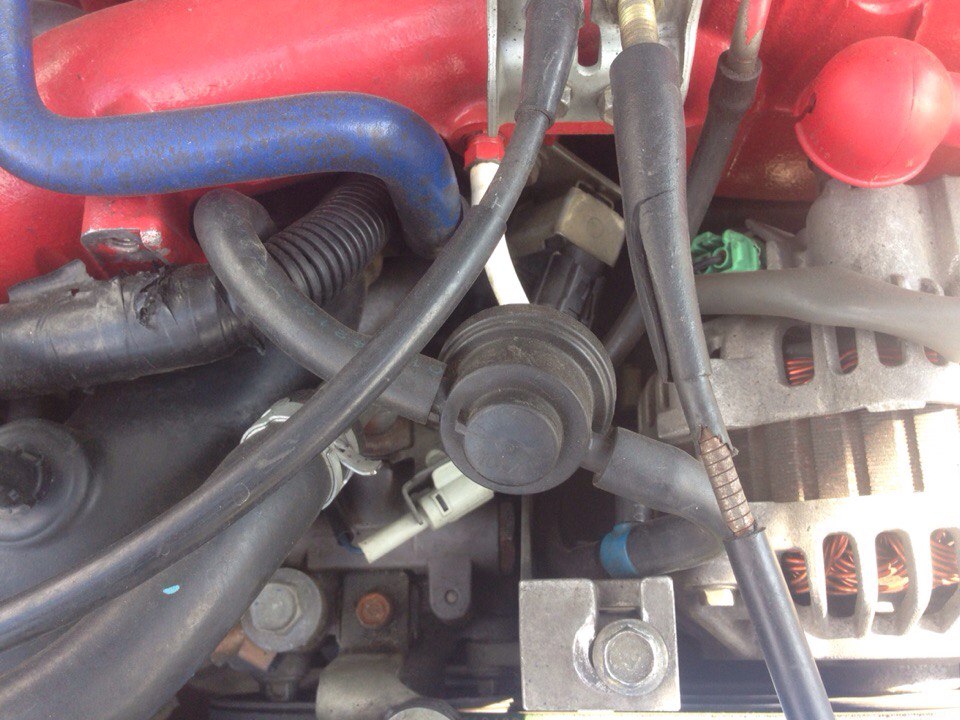

Что это за клапан? Важен ли он? Что он регулирует? И я думаю его не правильно подключили, может кто знает как правильно там все трубки подключаются?

перепускной клапан...

вентиляция бака,на нем стрелка есть направления.реально лучше глянуть у кого то на машине,если сам не лазил туда

Стрелка то есть, а толку (((( левый патрубок на самку подключен, по центру на коллектор, а вот в правом тройник какой-то, идет на какой-то датчик (он прикручен к колектору) и а второй хз ((((
Может кто то может, сфоткать как у вас ? именно интересует подключение трубок;)

На сколько он важен? Мне его подключили не правильно и он начал пищать (жужжать) переподключили звук пропал... но машина троить начала ((((

эта штука обратный клапан. Когда есть буст - он закрывает трубку которая идет в коллектор и открывает трубку в J пайп, когда буста нет - он открывает трубку в коллектор и закрывает в J пайп
