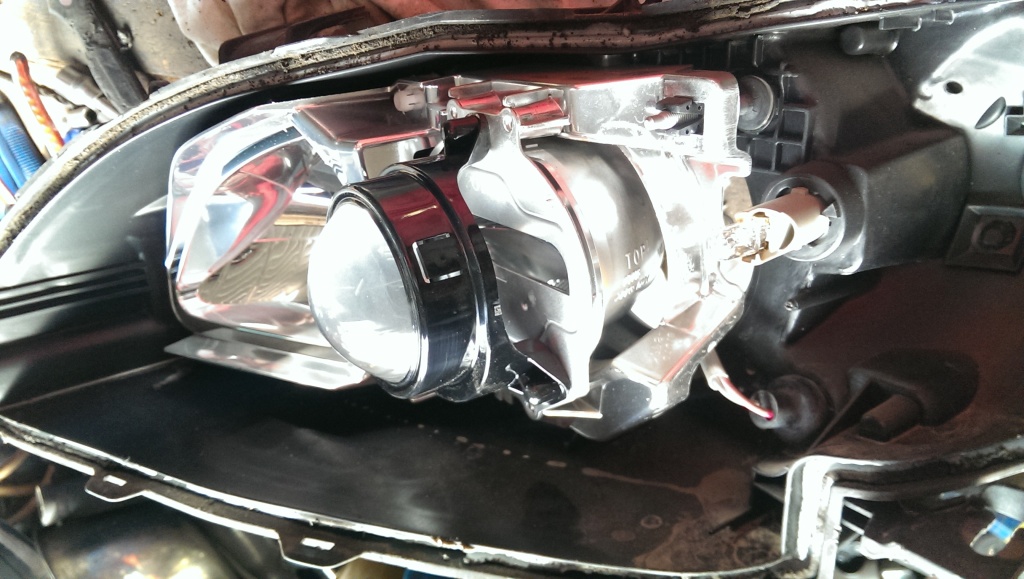

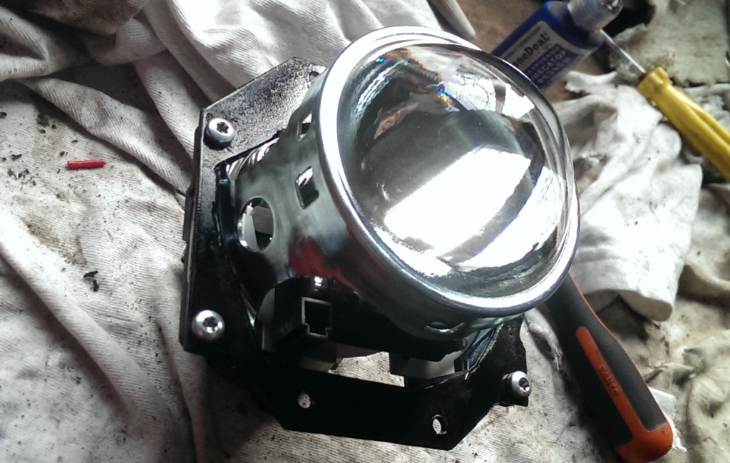

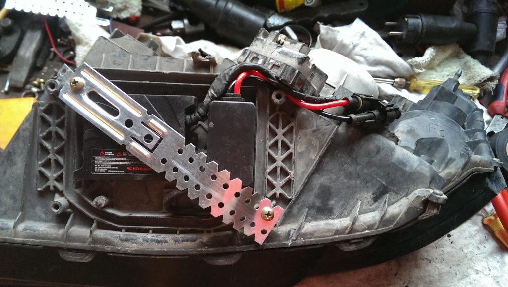

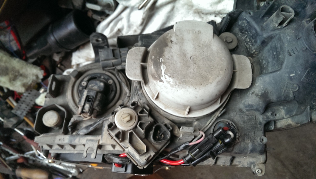

Произвел установку ксенона в фары своего Легаси 2004
Вместо штатных линз были установлены биксеноновые линзы Koito Q5 Euro 3 дюйма
Был изготовлен переходник из 1,5 мм металлической пластины, линза встала на штатное место без подрезки штатной маски.
Блок высокого напряжения разместился на месте штатного, лампа D2S встала под крышку, не нарушая герметичности.
Свет ощутимо стал лучше, после регулировки на стенде скажу полное мнение

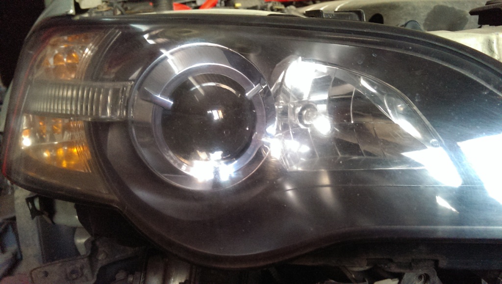

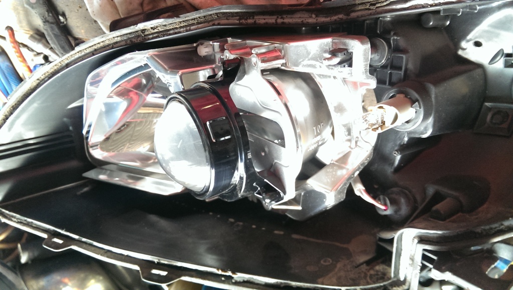

Сообщение seaghost » Пн мар 28, 2016 22:11
Еще пару фото

Сообщение seaghost » Пт апр 08, 2016 21:26
Результат очень порадовал. Дорогу видно отлично.
Настройка прошла быстро, поправка была минимальной, световой пучок ложился четко по стенду
Цена вопроса - день в гараже и сам ксенон, мне обошелся в 125 у.е
