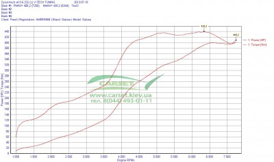

николай писал(а):что такая маленькая турбина сильно нагреет воздух, ну
не верю я что на 95 и 1.2 избытка получили 300+
Makar83 писал(а):николай писал(а):что такая маленькая турбина сильно нагреет воздух, ну
Кулер СТИшный стоит, как бы не без перегрева было. Перед заездом поливали водой, так как капот был открыт. С продувкой кулера были проблемы на стенде.
сказали что для этого нужно TD05-20G чтоб получить честные 300 колесные с небольшим запасом
николай писал(а):Makar83 писал(а):николай писал(а):что такая маленькая турбина сильно нагреет воздух, ну
Макар, я сейчас заканчиваю собирать детали и в скором времени займусь сборкой этого всего добра![]()
так вот о чем я хочу тебе сказать , мне тоже очень хочется построить авто на 300 колесных сил с раним и хорошим моментом в широком диапазоне так знающие люди которые тоже не один мотор сломалисказали что для этого нужно TD05-20G чтоб получить честные 300 колесные с небольшим запасом
