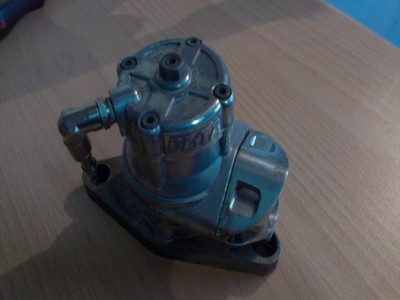

Доброго времени суток!Хочу установить blow off BLITZ вместо стокового.Клапан на фото.Подскажите новичку как правильно установить и что для этого нужно.Заранее спасибо!

Открутить два болта и заглушку поставить на обратку
Только такую не ставь

Grand Tommy » Сб окт 18, 2014 22:27
оригинально!
а я думал всё намного серьёзней!спасибо за совет,утром сделаю. подскажите для чего тогда,конструктивно, нужна обратка(патрубок от турбы???)

Vov4ik » Сб окт 18, 2014 22:36
Воздух сбрасывает не наружу, а обратно в систему впуска

Grand Tommy » Вс окт 19, 2014 21:39
Добрый вечер всем!Установил клапан сегодня,после запуска,прогрева заметил что холостые обороты просаживаются до 500-600 после прогазовки до 5000об/мин. это нормально?раньше такого небыло

Vov4ik » Пн окт 20, 2014 12:34
электродроссель?

Grand Tommy » Вт окт 21, 2014 09:13
Дроссель механический.

Владимир2013 » Вт окт 21, 2014 15:59
Холостой и будет плавать, особенно после буста (там где клапан должен сбросить).
Так как воздух уже посчитан расходомером, а вы его на улицу сбрасываете.
