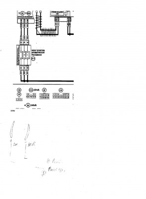

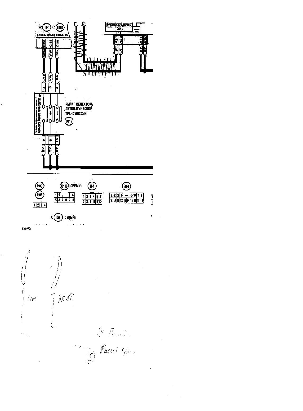

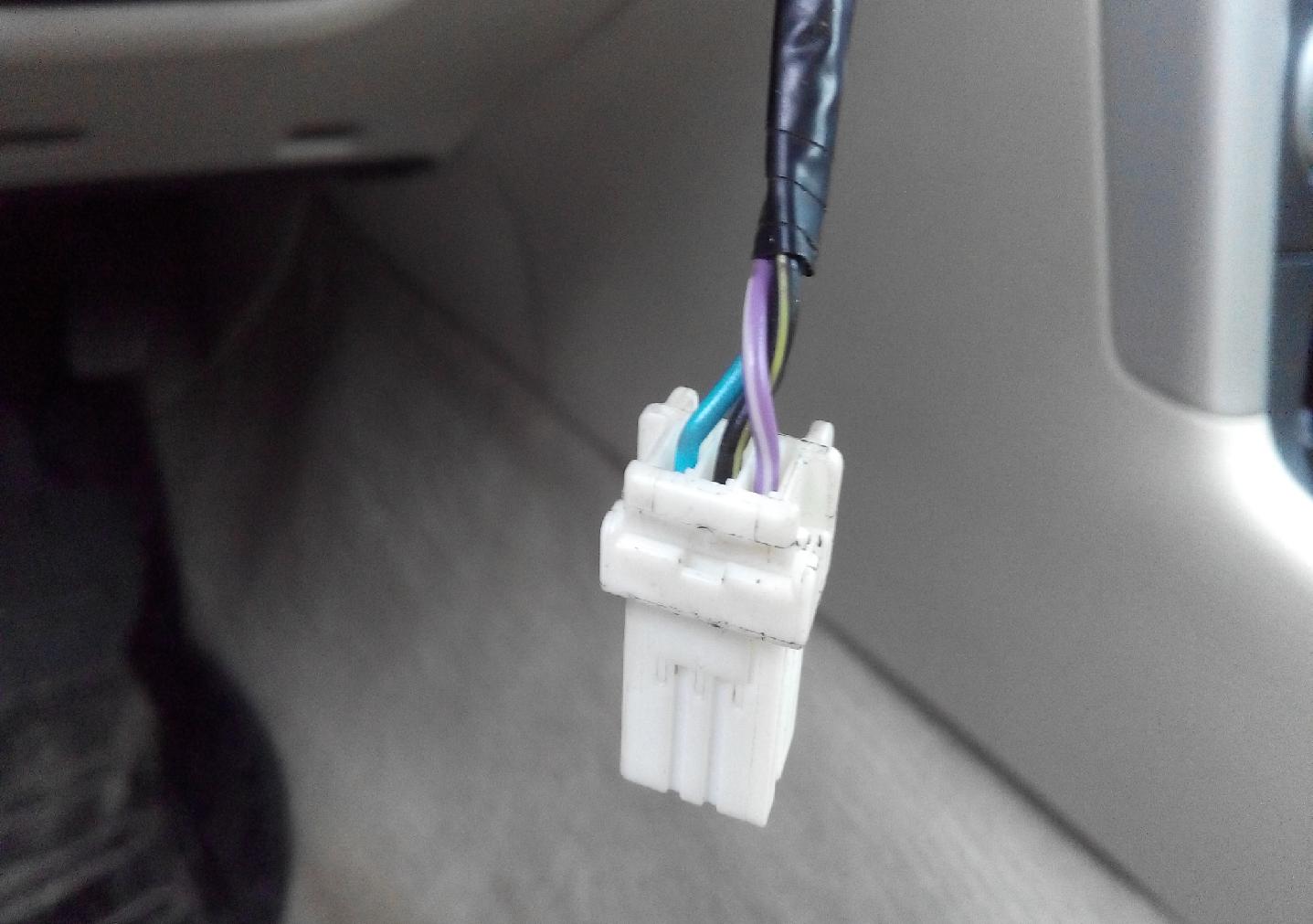

Нужный нам разъем на коробке В116 находится в тоннеле между пепельницей и кольцом с селекторами АКП (так не дотянуться нужно снимать и пепельницу и селектор). Контакт 5 — переключение передач вверх,9 — переключение передач вниз, 6,10 — масса, не подключали, только прикрутили на массу по схеме выше.
схема
разьем лепестков
Все подключаем и собираем на место.

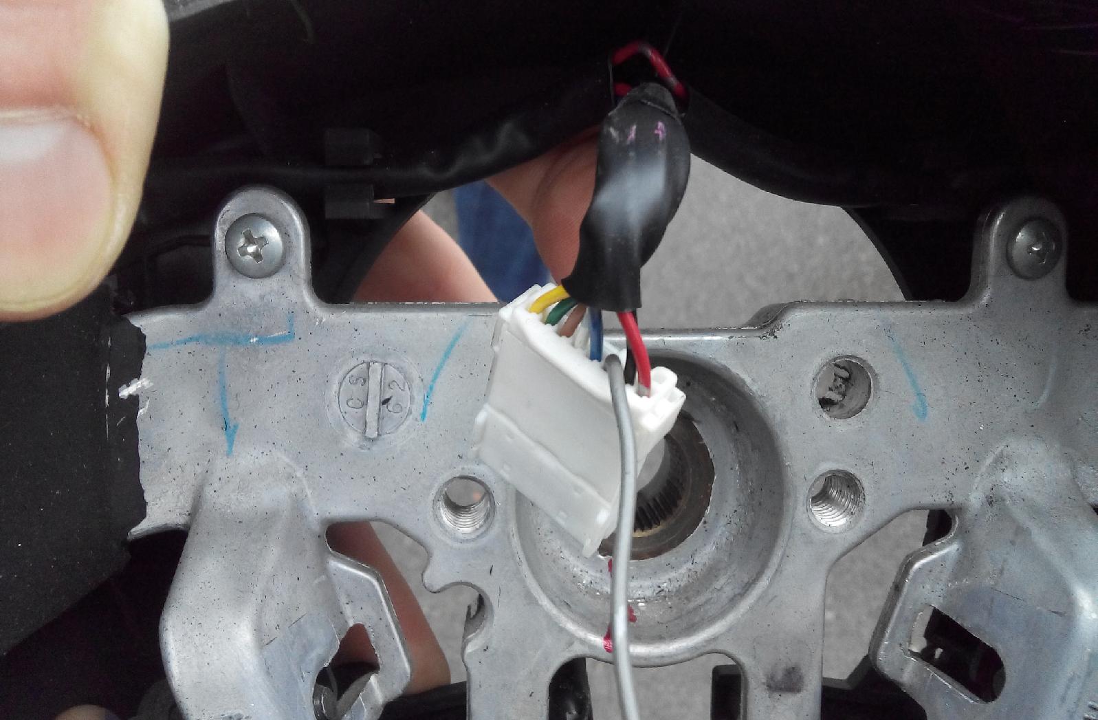

По кнопкам намного проще, снимаем руль (описано выше) скручиваем заглушку и вставляем кнопки. В купленных кнопках 5 проводов: белый, синий, красный, черный и серый. Теперь надо разобрать штекеры кнопок (родной и новый) нам нужны белый и синий разъёмы и вставляем их в разъём куда уже подключены кнопки круиза, собираем, проверяем. Все работает. На картинке разъем в котором уже установлен круиз и музыка, у меня место под белый и синий провода было свободно (думаю у всех так), красный и черный приматываем к уже существующим. Серый масса – по сути дублирующий, он вообще не нужен.
разьем кнопок и круиза
Уточнение кнопки не понимают «запомненные» радиостанции, переключатель вверх/вниз = поиск следующей волны. Не очень удобно, но по другому не бывает. Наверняка рукастый электрик сможет их перешить, но такого не видел.
