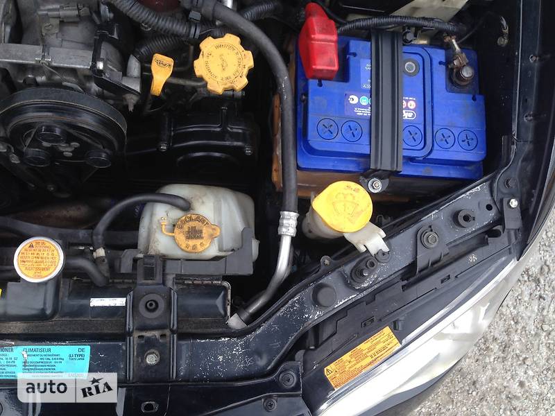

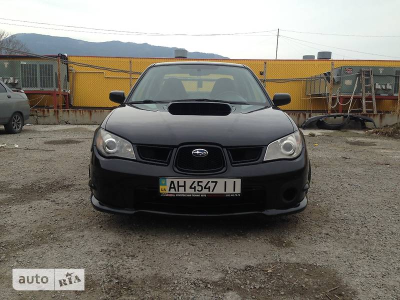

Vov4ik
Ага)))
И заглушку в бампере там же потеряли
А "телевизор" песком/камнями с дороги побило.
И крепление аккума там же потеряли.
Бермудский треугольник прям по водительской стороне )))

На это тоже есть своя легенда крашеный только передний бампер (залетел в сугроб) заглушку видимо не откапали!

Я знаю эту машину. Продавали ее долго в Донецке. Когда я искал себе СТИ то получилось так, что я ее смотрел. На тот момент ей была жопа. Кузов дерьмо, мотор делали раз 8, салон ужасен и т.д. Руль поменян + покрашена морда не просто так.

Я лонжероны не смотрел, мне хватило впечатления по ЛКП в целом (оно было просто ужасно) и руль стоял нормальный СТИшный, а не как сейчас врх-ый, не с хороших дел он там появился :wink:

эту машину я покупал в не очень хорошем состоянии, а именно: турбина вф 43 с разбитым подшипником гнала масла литрами, после вскрытия двигателя было видно что нужны все кольца, прокладки, порадовала ковка в хорошем состоянии, вал был кривой, вал проточили, поставили все кольца, прокладки , почистили все каналы , в общем привели движок в хорошее состояние, в танковом точили блок, (это единственное место в Крыму где это делают грамотно) турбину купил Б/У в Киеве вф 35, походила 2 недели пока обкатывал двигатель и тоже начала гнать масло, вф 43 после ребилда пришла только вчера, поменял все что можно было , акум, грм ролики ремни, оригинальный гидроусилитель новый, сцепление в сборе оригинал, колодки, а да была без заглушки пришлось поставить врх-вую сти не нашел, по кузову и лаку мне все нравилось , был бок только на крыле и переднем бампере, в общем покрашено не плохо, за руль не вкурсе , один говорил что стоял раллийный , другой что ее раздели на сто, поснемали руль датчики, телевизор видно что выгинали, меня это не смущало , геометрию кузова мерял в порядке лонжироны тоже в идеале, шумована вся даже крылья не знаю зачем, по ходовке вообще ничего не нужно было делать я и не делал, за последннее время начал выть редуктор или что то в коробке, салон перешит не в заменитель а в Кожу, вот вся правда об этой машине, так что прежде чем рассуждать о машине нужно ее посмотреть, удар в передок я не спорю был , не мной, оно не на что не влияет, за 9700 ? потому что в Крым все бояться ехать , на Украине она бы ушла дороже, не продавал бы, если бы доступно по цене было бы поставить ее на Российский учет, за машиной лично я ухаживал и она уменя была любимой, не успел поставить вф 43, так как вчера ее купили!!!!!
