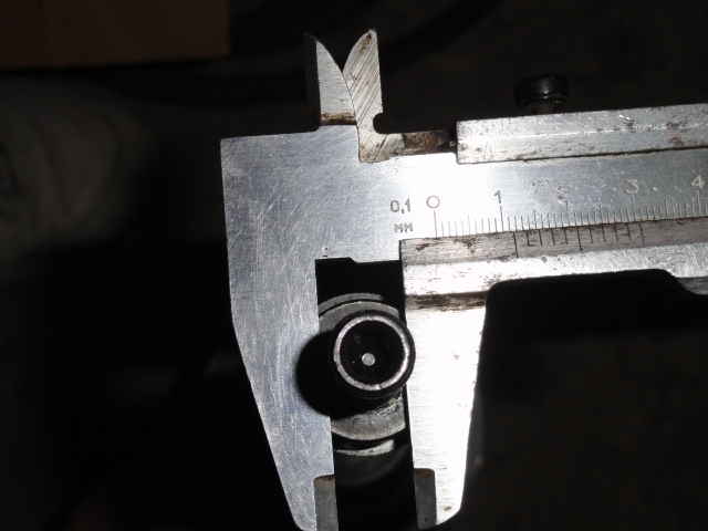

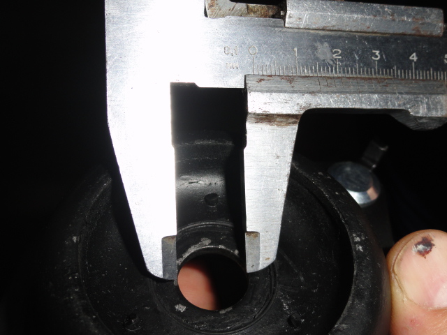

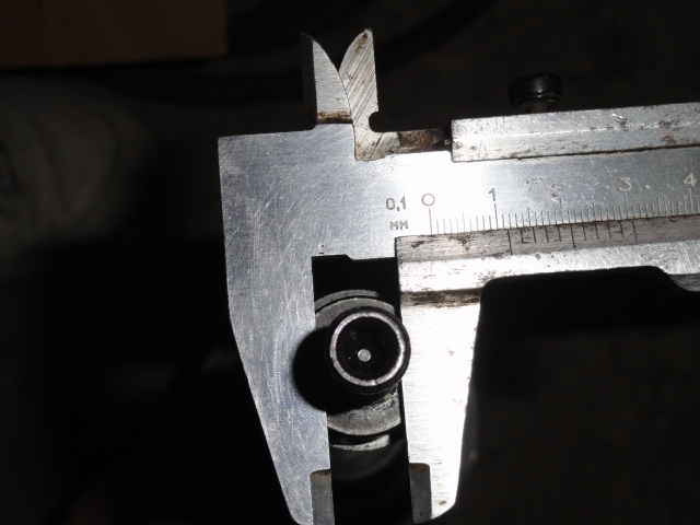

Брал все то же самое, и пружины по моему тот же номер. Объясню в чем не состыковка опор со штоком стойки.
ВОТ ШТОК ВХОДИТ В ОПОРУ
ВОТ ДИАМЕТР ШТОКА
ВОТ ДИАМЕТР ОТВЕРСТИЯ ОПОРЫ
На сервисе просто не заморачивались. Что привезли, то и поставили.
Вопрос: как вам его состыковали, если видно, что отверстие опоры больше. чем толщина штока? Теоретически можно поставить, типа "и так сойдет", но это не годится. Оно будет болтаться и стучать.

Re: Про задние аморты (некозлящие)
Сообщение n.v.u » Вт авг 06, 2013 17:09

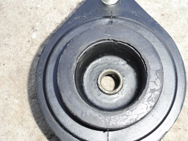

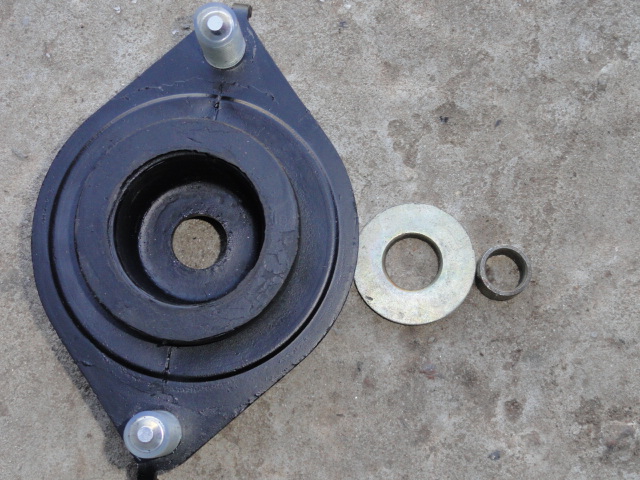

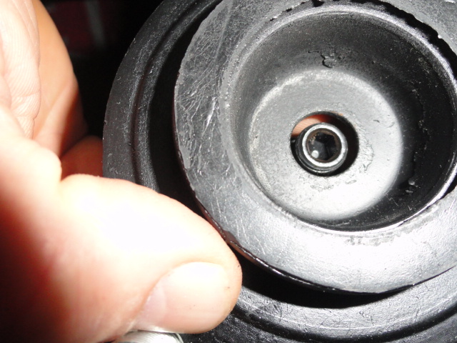

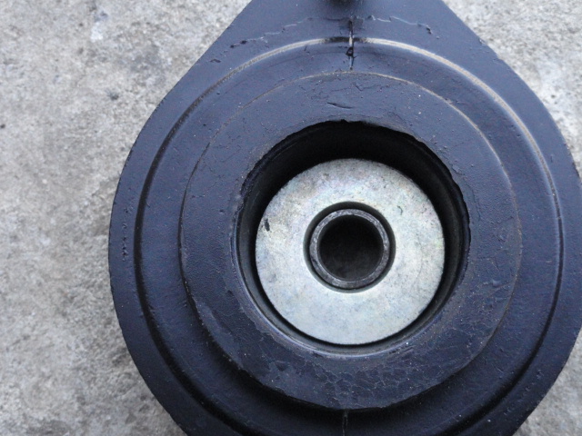

Вот что сделал я. По порядку выкладываю фото.
Переходная втулка четко вошла во внутрь опоры, и во внутренний диаметр втулки четко в притирочку вошел шток стойки.
Теперь люфта не будет.
Почему опора Каяба не подходит под стойку Каяба? вопрос остается открытый.

Сообщение Sasha_evo » Чт авг 08, 2013 21:35
Шток же снизу и сверху к опоре прижимается шайбами, как он будет болтаться? 7 дней эксплуатации и никаких стуков.
Сообщение n.v.u » Пт авг 09, 2013 06:08
Sasha_evo писал(а):Шток же снизу и сверху к опоре прижимается шайбами, как он будет болтаться? 7 дней эксплуатации и никаких стуков.
Ну слава богу! Но я посчитал, что диаметр отверстия должен совпадать с толщиной штока, я первый раз вижу такое несовпадение. Считаю что так быть не должно.
