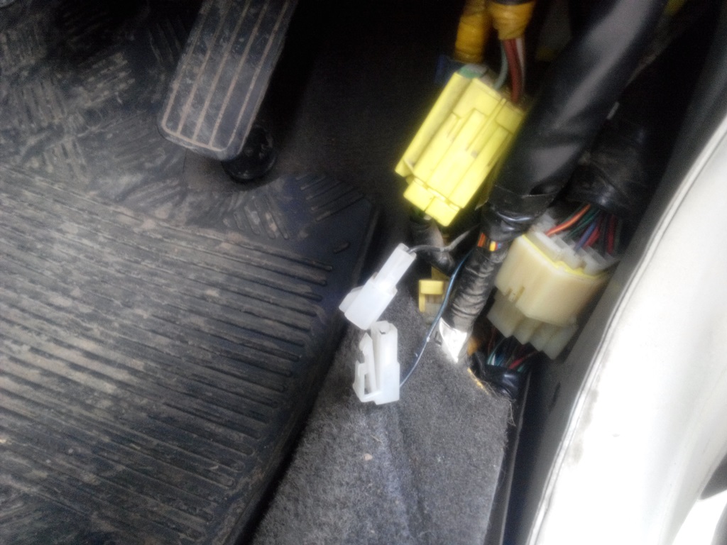

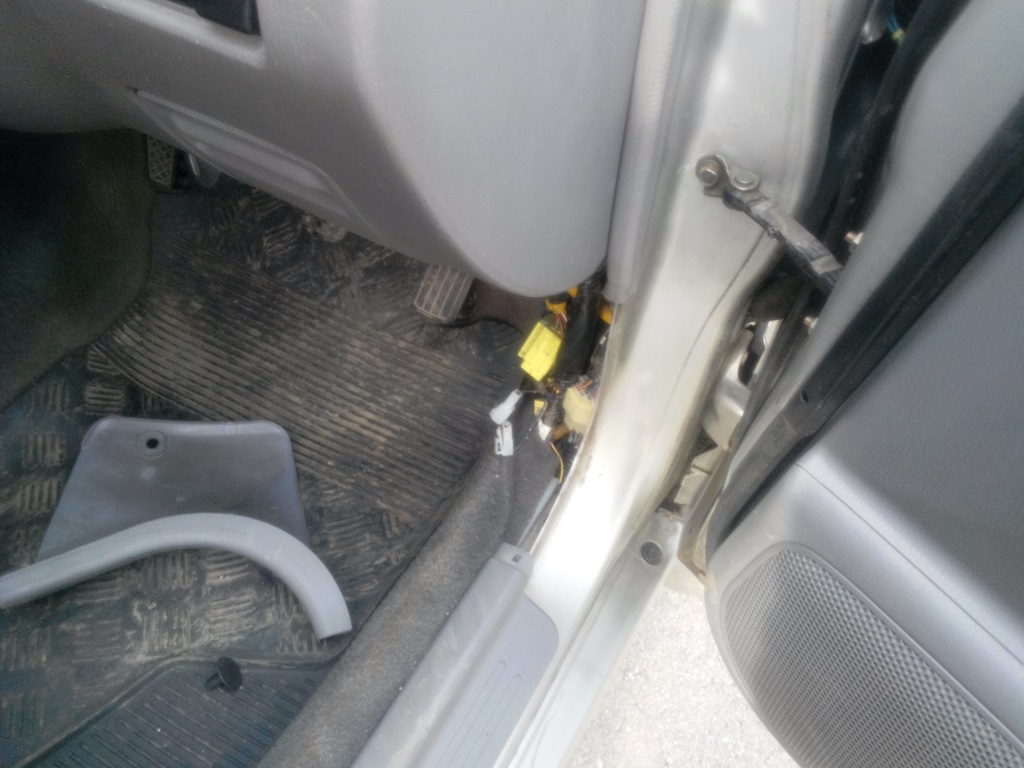

Причина была до безобразия проста! Никакого перепрограмирования ДУ не потребовалось. (В моём случае, как я уже сейчас понимаю, оно происходило спонтанно и закрытие/открытие как раз являлось сигналом, что перепрограмирование прошло успешно). Смотрите фото:
Видите два белых штекера на последнем фото (два фото с приближением к этим штекерам - дал, чтоб ясно было видно, где они прячутся) - это т.н. "контактная пара регистрационного разъёма". ОНИ БЫЛИ СОЕДЕНЕНЫ, ...биёмать! Сколько я "НАСТРАДАЛСЯ" из-за этого! Я раъединил их и ДУ ЗАРАБОТАЛО!!! В тот же момент! Судя по всему, мастер менявший мне дверь счёл, млин, что эти разъемы обязаны быть соеденены! :fool: %) :P

Работает, блин! Как раньше! И таймер работает - если после "OPEN" в течении 30 секунд не открыть какую-нить дверь, они опять блокируются. Хух, СЛАВА БОГУ!
Теперь, как я понимаю, неисправность в моём случае исчерпана полностью! "Реверса", как выясняется, уже год как нет; ДУ заработало. Пойду напьюсь со-счастья! :beer:
