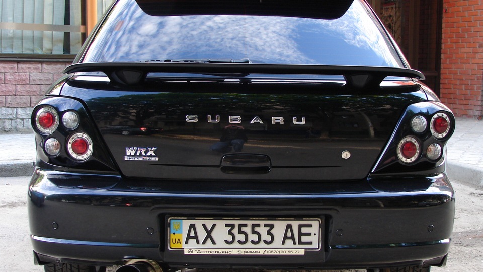

Добрый день ! ПРисматриваюсь к subaru impreza WRX 2002 года, до этого не имел дела с турбо субами. ПОдскажите, при осмотре авто на что больше всего обращать внимание, машина прошла 180.000 по словам владельца и находится она в г. Днепропетровске. Может кто подскажет толковые СТО, где можно ее посмотреть\послушать ?
Вот фото самого авто, может кто знает что о ней ? Спасибо. :wink:
