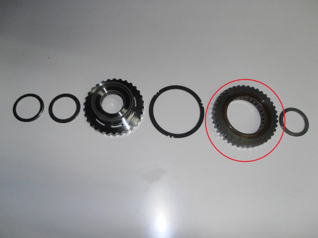

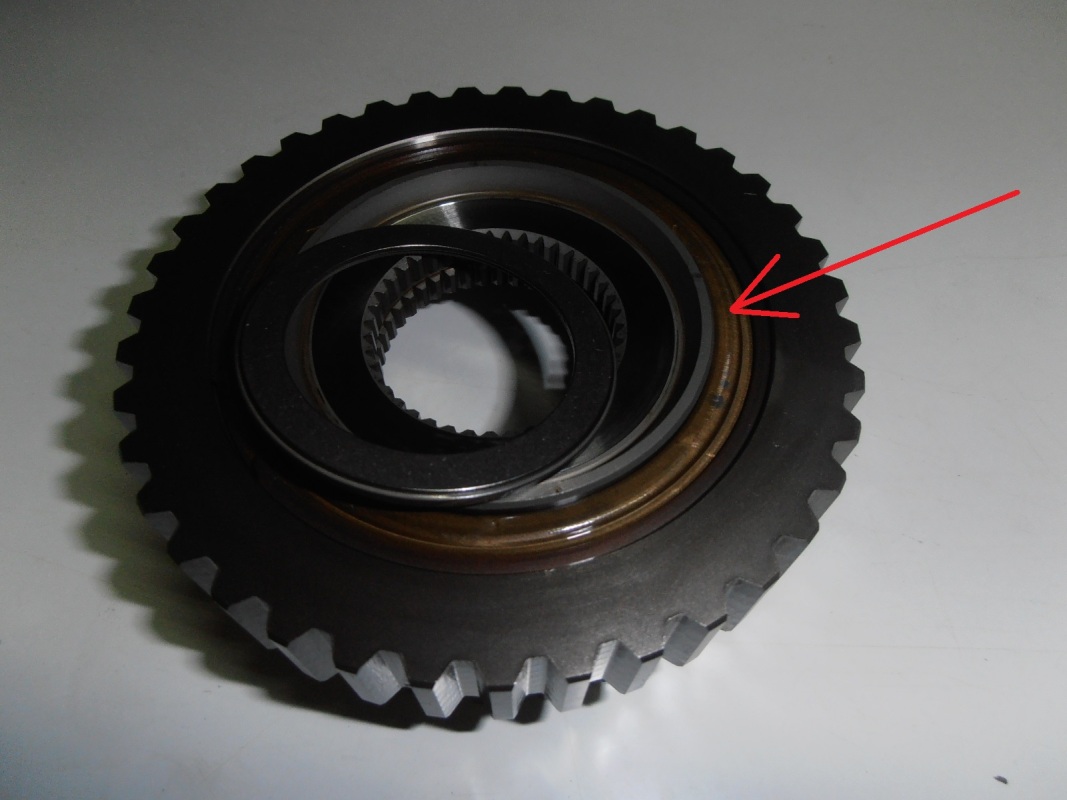

Такое ощущение, что это обгонная муфта разваливаться начала. У неё как раз есть такие крышки, а-ля бронза...
А как при этом работает сама коробка?

Коробка работает нормально, на днях был в Днепре у Антона СТО Перекрёсток показал стружку- парни говорят пока не стоит трогать, обновили ПО коробки- сейчас вообще без замечаний- все мягенько, плавно. Планирую тысяч через 5 при замене масла в ДВС опять поддон АКП вскрыть и посмотреть. Пока ничего коробке делать не буду.
