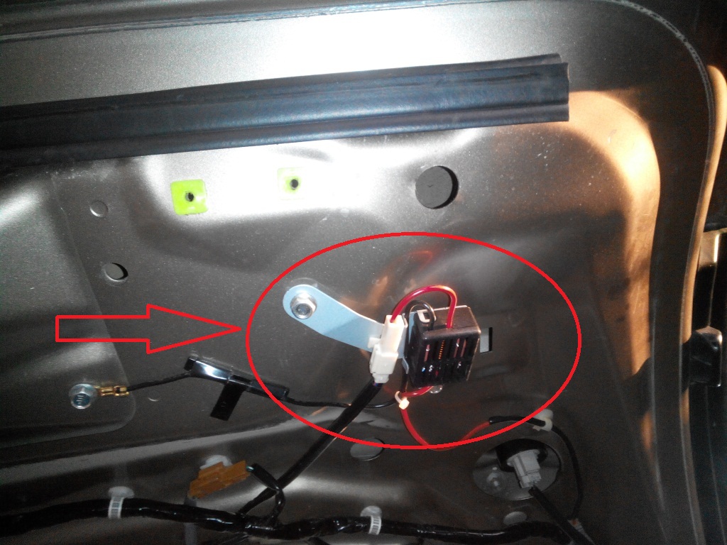

Добрый день.
Вчера дошли руки до заднего дворника, а вернее до проблемы с его передвижением по стеклу :facepalm: он просто замер и перестал подавать признаки жизни, понял, что и до меня дошел всем известный трабл с закисанием металлического привода к алюминиевому корпусу всей приблуды, короче проблему решил, все почистил, смазал, дворник работает с супер мега скоростью. Кому нужен будет совет как это сделать, обращайтесь с удовольствием отвечу.
Но вопрос следующий, сняв обшивку обнаружил сию неизвестную приблуду, он же датчик чего-то, может кто знает, подскажите пожалуйста, что это и за что он отвечает, дабы мое любопытство не измучило мну полностью :o
Subaru Outback - 2007, 3.0
097-655-27-02

А кнопки старт\стоп мотора нет случайно?

Iron_Man писал(а):А кнопки старт\стоп мотора нет случайно?
Именно она есть, а взаимосвязь???
Или это своеобразный считыватель сигнала с брелка?

Сообщение Iron_Man » Пт дек 11, 2015 20:24
Если есть кнопка стар\стоп то там по всему кузову то ли датчиков,то ли антенн напихано %)

Сообщение jeka_ua_kr » Пн дек 14, 2015 09:26
Пасиб, теперь буду знать, хоть, что это за датчик :beer:
Вполне логично если у мну еще и без ключевой доступ, то это и есть считыватели сигнала брелка системы старт/стоп и ЦЗ.

Сообщение сандро » Пн дек 21, 2015 21:34
Вы че. Обкурились ? Ето индуктивность. Функция её убирать помехи радио при включении подогрева заднего стекла

Сообщение jeka_ua_kr » Ср дек 23, 2015 08:59
сандро писал(а):Вы че. Обкурились ? Ето индуктивность. Функция её убирать помехи радио при включении подогрева заднего стекла
Вау, вот так в лоб сразу :lol: , спасибо, теперь 2 версии :shock:
Интересно, промониторю и в этом направлении. Но за ответ спасибо! :beer:

Сообщение Canton » Ср дек 23, 2015 09:04
Никаких помех при включении обогрева ЗС не может быть даже теоретически. Чисто резистивная нагрузка. :beer:

Сообщение денис захаров » Ср дек 23, 2015 10:18
86341-AG000 блок шумоподавления.

Сообщение Dr.House » Ср дек 23, 2015 10:52
денис захаров
Дополню
Блок шумоподавления Субару Аутбек BP9

Сообщение Canton » Ср дек 23, 2015 11:07
Dr.House писал(а):денис захаров
Дополню
Вот теперь видно.
Фильтр для нейтрализации помех по питанию для антенного усилителя.
Но ни как не для подавления помех от обогрева стекла... :beer:

Сообщение jeka_ua_kr » Чт дек 24, 2015 12:21
Пасиб всем кто в теме :beer: :beer: :beer:
Теперь выяснил, что за датчик такой и какой вред может быт от поломки оного, хотя еще и вопрос ломаются ли они :unknown:
