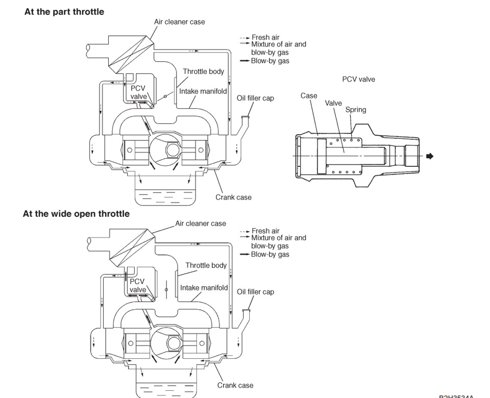

Re: Что это за штуковина? (импреза 2006 1.5)
Сообщение Canton » Сб дек 19, 2015 18:17
Это клапан PCV (картерные газы, маслоулавливание), как я понимаю.
Canton
Сообщения: 636
Репутация: 1053
Сообщение Николай » Вс дек 20, 2015 19:30
Canton писал(а):Это клапан PCV (картерные газы, маслоулавливание), как я понимаю.
Скорей всего нет) он обычно с низу под доросельной
