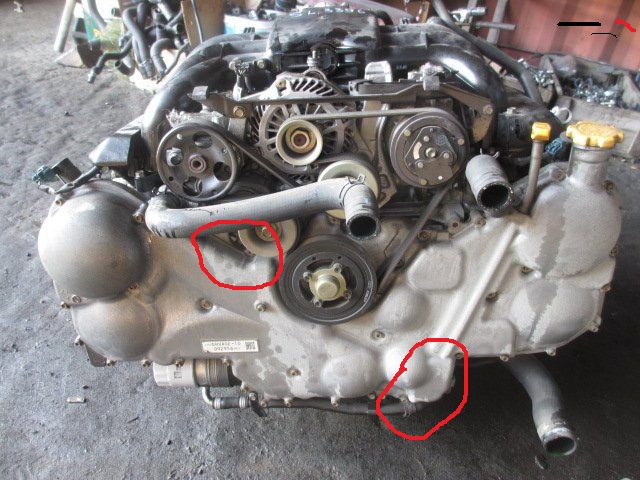

Сообщение дима » Пн янв 11, 2016 15:15
здравствуйте.потеет крышка грм, на фото выделил в каких местах.подскажите что можно сделать?

Re: потеет крышка грм на ez30
Сообщение Dr.House » Пн янв 11, 2016 15:52
дима
Снять крышку и поменять герметик..делов то..Всего штук 30 болтов. :wink: И день работы.
Сообщение Пфыр » Вт янв 12, 2016 08:49
Dr.House писал(а):дима
болтов чуть менее чем вдвое больше :roll:
и это если все удастся открутить, не сорвав резьбы :twisted:
Сообщение Dr.House » Вт янв 12, 2016 09:32
Ну зачем ты расстраиваешь человека?
А по поводу отрыва крышки от блока-ну должна же быть какая то интрига?
Еще разочаруй что бывает что болтики не откручиваются,внутренний шестигранник срывается...и ты такой стоишь и думаешь-или снимать мотор или поработать генекологом...Один такой маленький болтик может отнять целый день на свой демонтаж.
Сообщение karabine39 » Вт янв 12, 2016 12:00
там кстати может потеть и внутренняя крышка, тогда день роботы надо * на 2 и цепи, натяжители придется снимать, кстати у меня так было, думал, что передняя, оказалась внутренняя, и там болтиков аж накак не 20 :oops:, и это все дело надо затягивать динамометрическим ключем во избежание так сказать!!! А так то да делов то, лучше доверится профессионалам :beer: !!!!
Сообщение дима » Вт янв 12, 2016 12:38
вот это и пугает
Сообщение дима » Вт янв 12, 2016 12:42
karabine39 писал(а):там кстати может потеть и внутренняя крышка, тогда день роботы надо * на 2 и цепи, натяжители придется снимать, кстати у меня так было, думал, что передняя, оказалась внутренняя, и там болтиков аж накак не 20 :oops:, и это все дело надо затягивать динамометрическим ключем во избежание так сказать!!! А так то да делов то, лучше доверится профессионалам :beer: !!!!
действительно всякое может быть,но внимательный осмотр показывает что вроди только наружняя
Сообщение дима » Вт янв 12, 2016 12:46
сейчас звонил мотористу он сказал что там еще какието металические прокладки надо менять,без этих прокладок только ремонт стоит 5тыс руб.и займет это два дня.я думал что там только герметик
